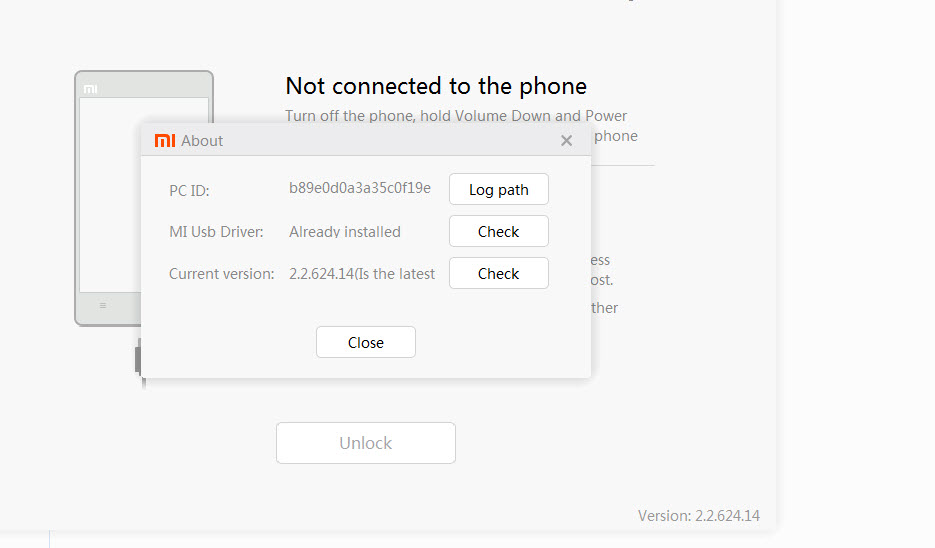

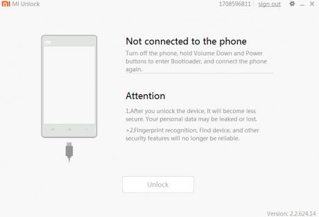

Cześć Wszystkim,
chciałbym się przywitać jako nowy na forum. Próbowałem szukać mojego problemu i rozwiązania ale nie znalazłem.
A do rzeczy:
Dostałem od Chińczyków pozwolenie na odblokowanie.
Kiedy chcę odblokować mój bootloader, wchodząc do aplikacji, przepuszcza mnie, przez weryfikację konta.
Niestety za nic na świecie aplikacja nie chce odnaleźć mojego telefonu.
fastboot w tym samym katalogu też widzi telefon.
O co może chodzić?
Link to post

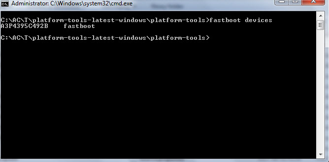

2 minuty temu, ZiguZagu napisał:
Wersję ściągnąłem najnowszą. Na drugim screenie w  check version wygląda ok. Czy to mogą być sterowniki? Np. Mtp?
Urządzenie jest rozpoznawane przez PC - komunikat w Minimal ADB (cmd).
Spróbuj zainstalować starszą wersję MiUnlock. Ta nowe potrafi się "nie lubić" z niektórymi urządzeniami.
Link to post
