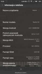

No to sprawa taka. Soft zaktualizowany do miui 6.11.24 Global.
Jest lepiej bo połączyć się już można zarówno ja do kogoś jak i ktoś do mnie. Pozostaje sprawa internetu. Nadal jest E chociaż już nie zrywa o tyle dobrze (przynajmniej na razie). A no i łączy się z siecią o wieleee szybciej. Tylko nadal pozostaje E mimo 5 kresek zasięgu.
W ustawieniach pod *#*#...#*#* jest preferowany typ sieci "TD-SCDMA, GSM/WCDMA and LTE".
Jakieś pomysły? Bo z tego co widzę to APN po aktualizacji ten sam.

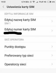

Kupiłem telefon 2 tyg temu , jest w nim karta z PLAY , chodź była i z plusa, orange i T-mobile ( do sprawdzenia). Problem polega na tym że co jakiś czas telefon traci zasięg, z LTE to już totalnie nie chce się połączyć a nawet jak już się połączy to zaraz się rozłączy i na H+ zostaje. APN zmieniałem , kombinowałem w ustawieniach ale nic to nie pomogło . Dodaje screena z wersją .
Jak ktoś może pomoc oraz podać poprawny APN do Play to będę wdzięczny .

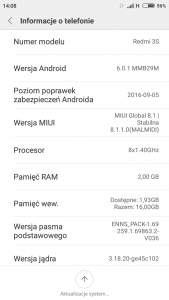

  Mam ten sam problem. Z dnia na dzień telefon w LTE zaczął tracić zasięg (miałem wtedy soft Global stable). Przełączyłem na 3G i to samo. Przełączyłem na 2G i było ok, ale 2G to nie rozwiązanie. :( Odblokowałem bootloader, przeinstalowałem soft na xiaomi.eu z MIUI 8.2 i... to samo. :((( Jeśli ktoś ma jakieś rozwiązanie, inne niż powyższa apka to bardzo proszę o informację. :(
