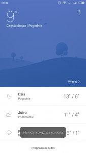

po niedawnej aktualizacji Redmi 3s Pro aplikacja Pogoda przestała działać.
Wyświetlany jest komunikat brak połączenia z siecią. Próbowałem przez wifi i dane mobilne i nic. Internet w telefonie jest, przeglądarka działa bez zarzutu.

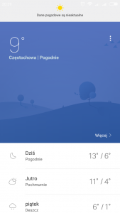

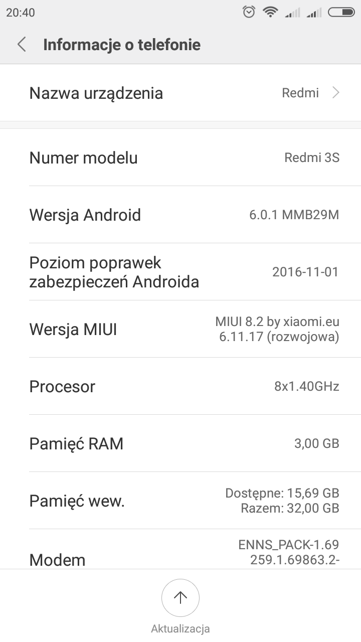

Na romach xiaomi.eu od 2ch tygodni też czasem pojawia się ten błąd. Myślę, że trzeba się po prostu uzbroić w cierpliwość i poczekać na kolejne updaty.
Screenshot_2016-11-23-20-39-11-019_com.miui.weather2.pngScreenshot_2016-11-23-20-39-32-725_com.miui.weather2.pngScreenshot_2016-11-23-20-40-13-565_com.android.settings.png
Edited by Zexon72

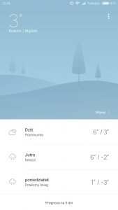

U mnie ostatnia aktualizacja pogody wczoraj około 2 w nocy (nie zabijam na noc żadnych aplikacji). Od tego czasu podobnie jak na screenach Zexona72 z tą różnicą, że moja wersja MIUI to 8.1.1.0. Telefon ten sam. Myślałem, że to po wgraniu dodatków do MIUI 8 bo akurat wtedy to robiłem ale wygląda na to, że jednak zbieg okoliczności.

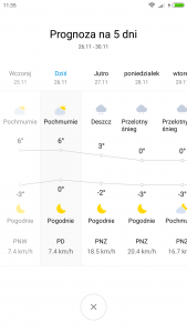

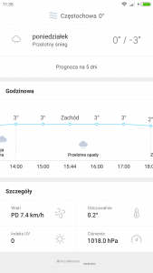

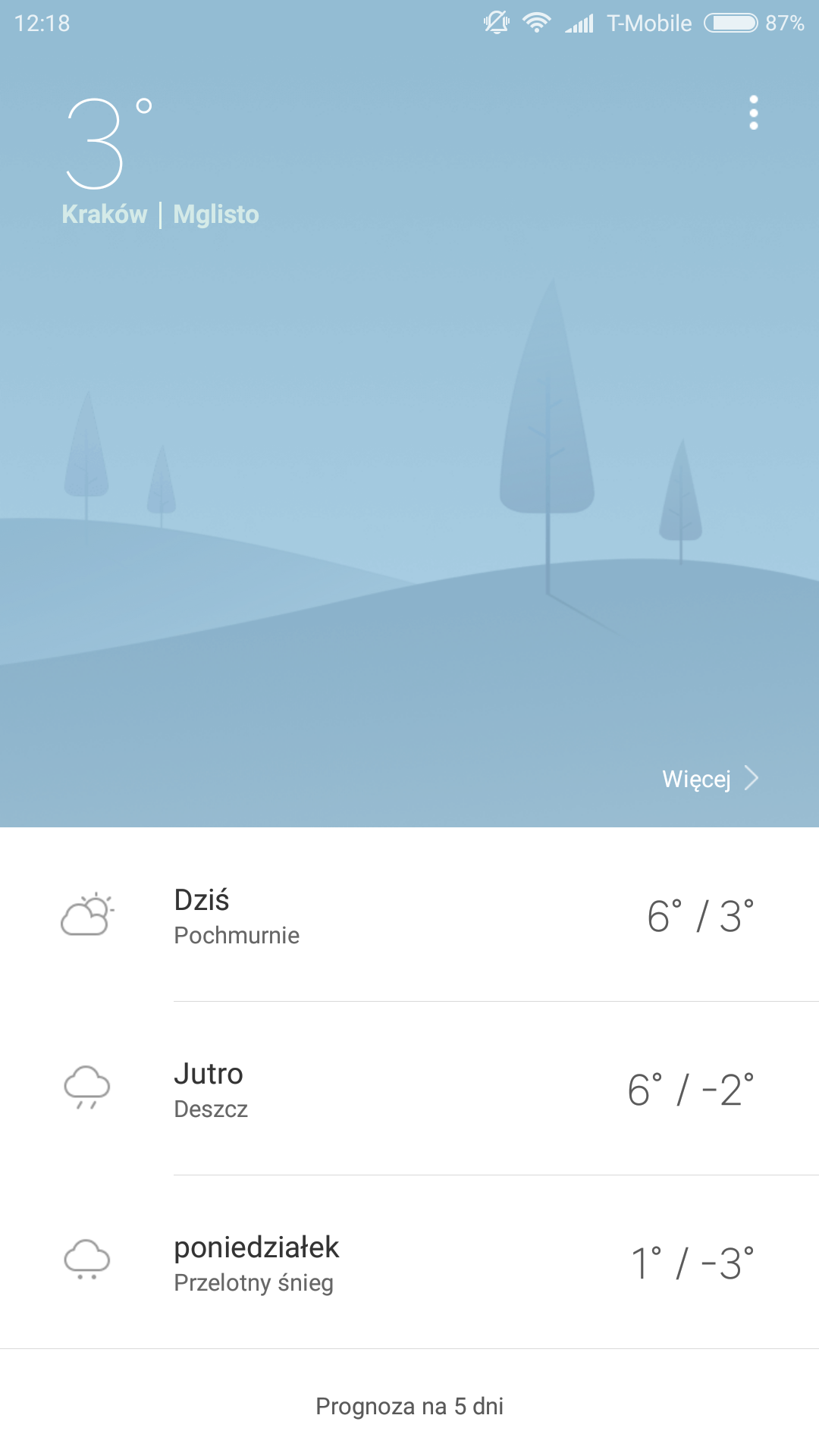

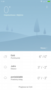

@MaciekV dzięki za wyszperanie tematu. Skoro świt zabrałem się za temat i po lekkich perturbacjach z podinstalowaniem frameworka do kompilera - taaa daaam :D
Działa - testowane na Redm 3s i Redmi Note 3 Snapdragon z xiaomi.eu 6.11.17
Screenshot_2016-11-26-11-35-33-349_com.miui.weather2.pngScreenshot_2016-11-26-11-35-41-669_com.miui.weather2.pngScreenshot_2016-11-26-11-35-59-345_com.miui.weather2.png
Link do zmodyfikowanej aplikacji:  https://goo.gl/6jeRzl
Instalacja - wymagany root

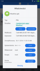

Podmieniamy (np. za pomocą ES File, Root Explorer, etc) oryginalny plik Weather.apk w folderze /system/priv-app/Weather i nadajemy prawa do pliku rw- r-- r-- (patrz obrazek)
