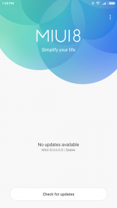

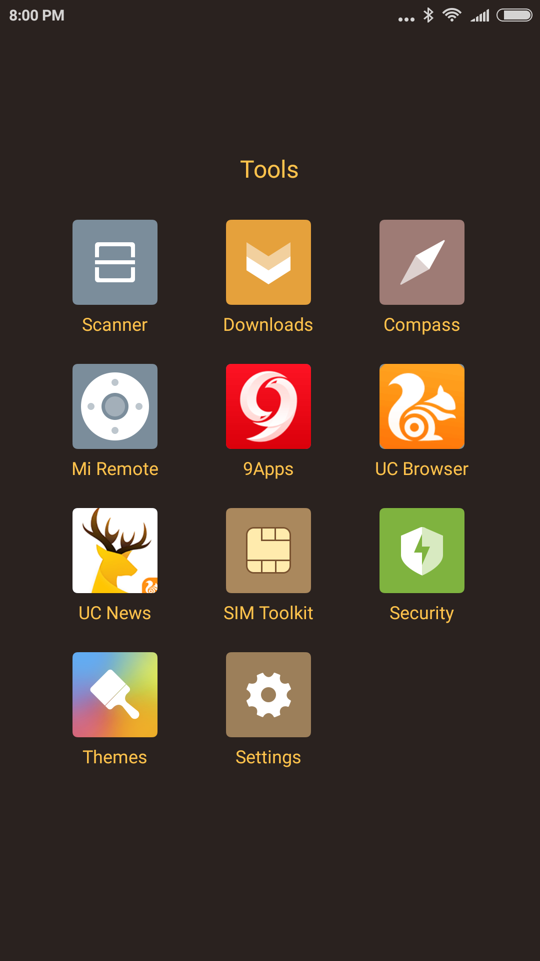

Witam!
Kupiłem Xiaomi Redmi Pro 3/64 z helio X-25 i jestem... kosmicznie zadowolony.
Chciałbym jednak zapytać, czy to oryginalny soft? 8.0.6.0.0. ? są "śmieciowe" programy, ten UC sobie w tle chodzi. Wolałbym zachować język angielski w telefonie, a jedynie mam dwa słowniki w klawiaturze google (EN_US+PL). Gdzieś tutaj czytałem, że te 5 cyfrowe + ze śmieciami, to nieoryginalny soft.
Telefon od Goldway'a, ominął opłaty ;)
