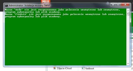

I teraz w info jest TRUE ale nadal nie instaluje się recovey
a podeślijcie ktoś paczkę z gotowym MIUIPolska_fastboot_toolkit i plikiem twrp zmienionym na recovery bo moze ja źle zmieniam ?
jest to co na screenie albo tylko mignie i zgaśnie.
