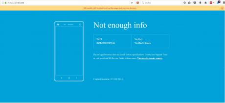

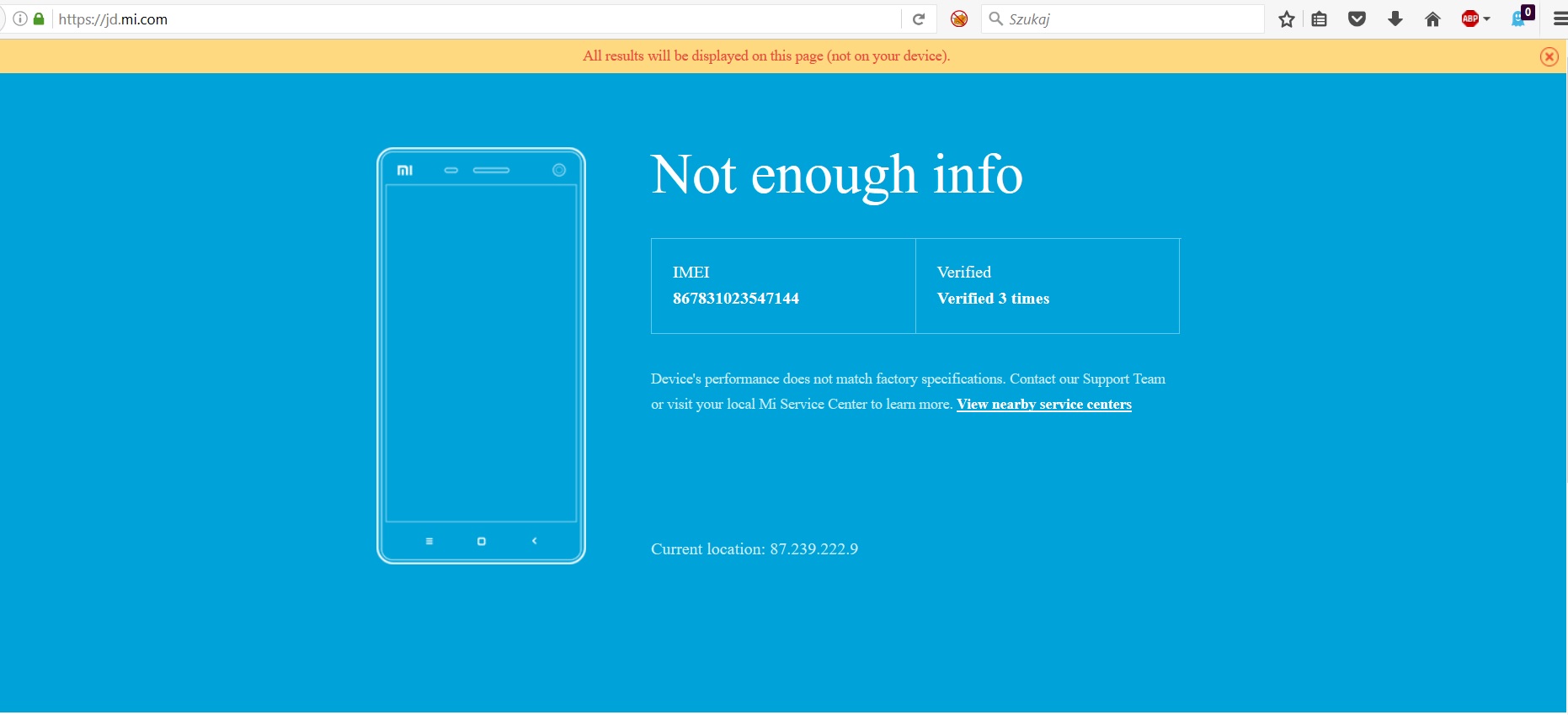

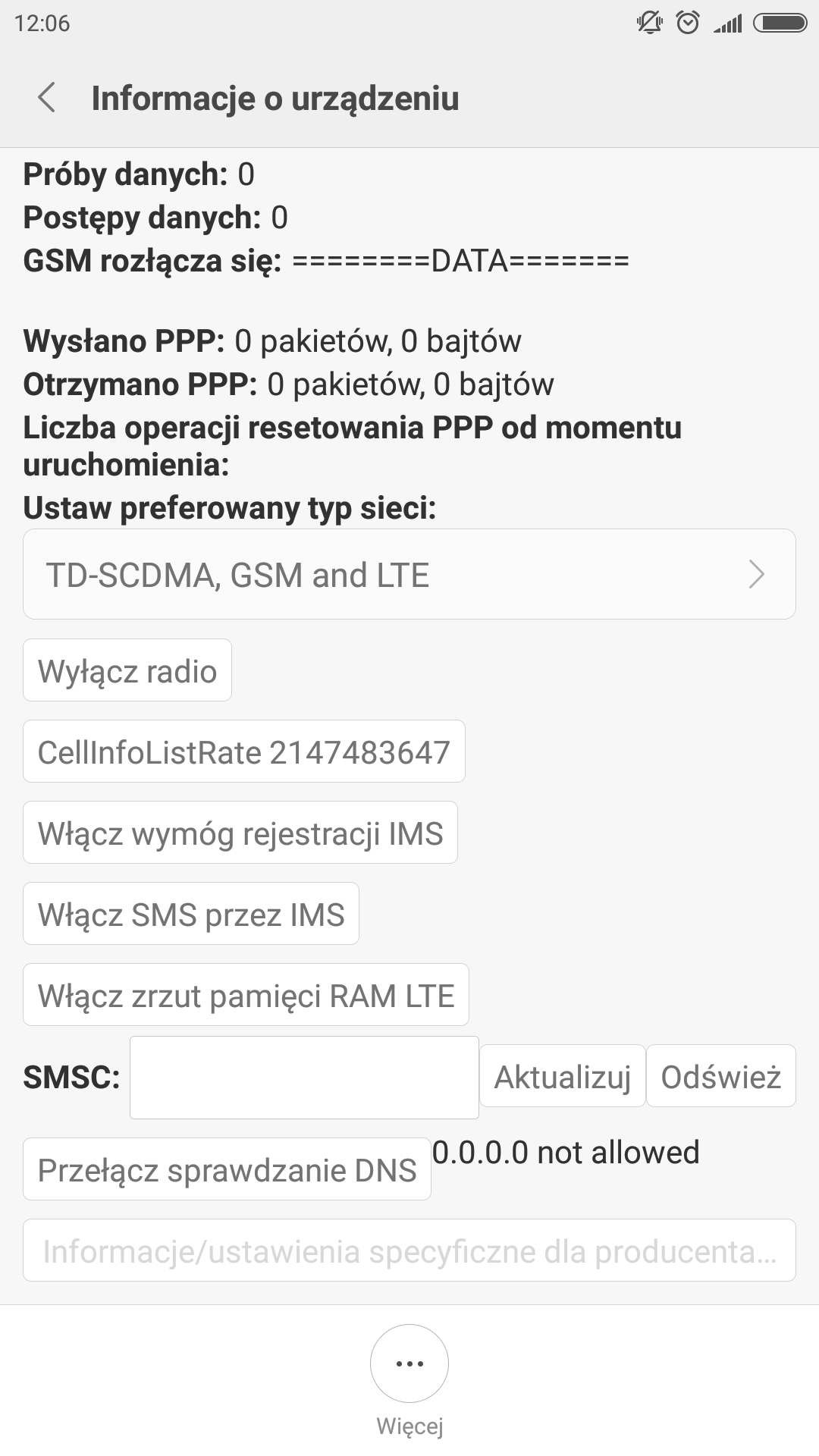

Witam,  kupiłem używanego MI4 LTE 3/16. Jednak mam pewne wątpliwości co do oryginalności tego telefonu. Jest jakiś inny sposób żeby sprawdzić czy jest oryginalny oprócz tego który już próbowałem?(załączam screen).
Również nie działa mi łączność LTE sprawdzałem na trzech różnych kartach SIM w różnych sieciach (Orange, T-mobile, Mobile Vikings).

Przed chwilą zrobiłem flash i wgrałem rom z http://en.miui.com/a-234.html. Więc domyślam się że jednak oryginalny.

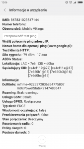

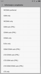

Zdjęcie spodu pudełka powinno pomóc. Choć w tym przypadku jeśli jest to WCDMA, ktoś zmienił nazwę w informacji to i pudełko może być podmienione. @Rudy sprawdz co pisze w Ustawienia>sieci komórkowe>Preferowany typ sieci. Jeśli tam jest tylko 2G i 3G to masz model WCDMA. W informacji o urządzeniu to i ja mogę sobie LTE wybrać :P .

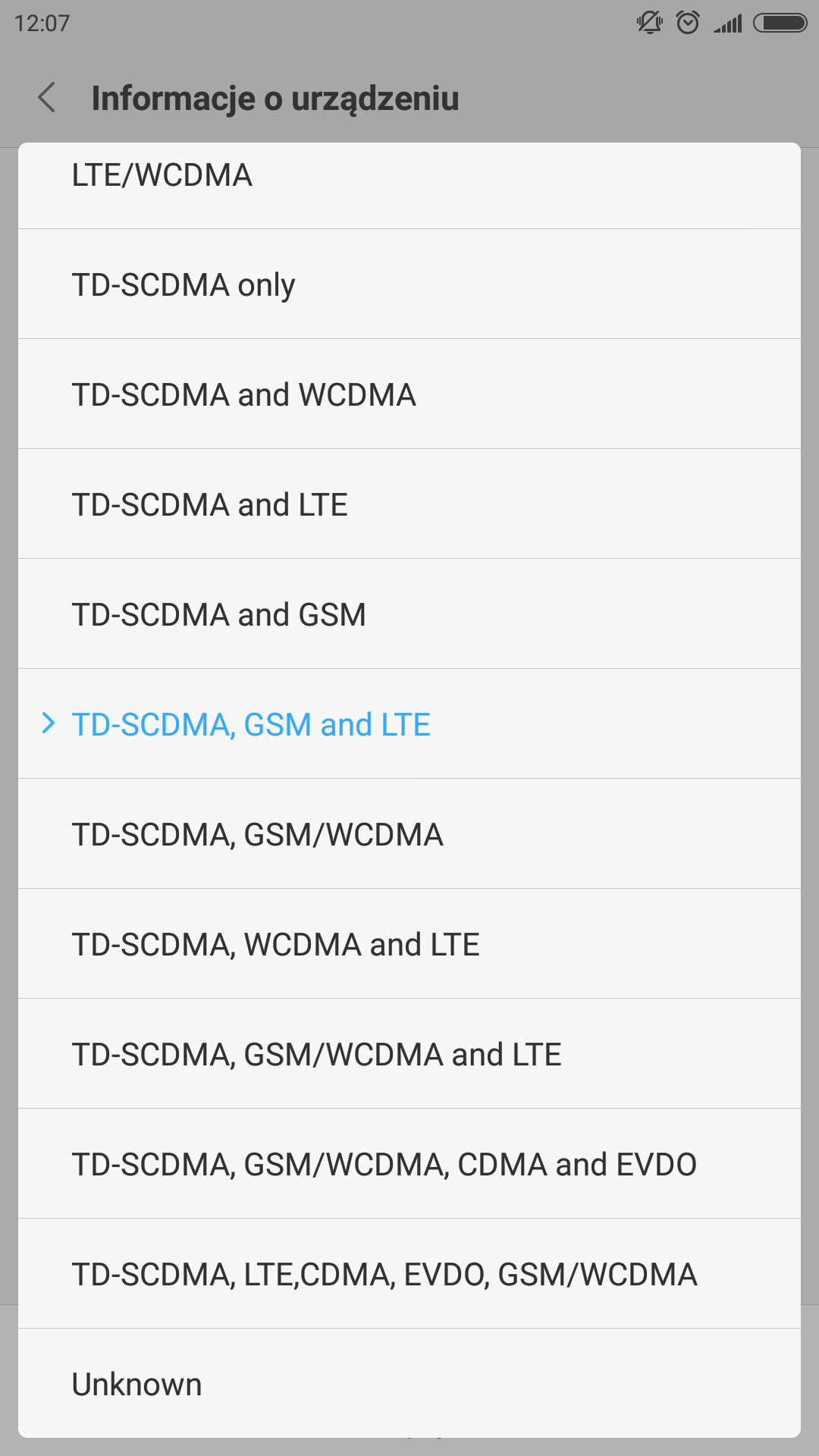

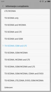

Ustaw jak u mnie LTE/GSM auto (PRL) I restart tel. Jak to nie pomoze, usun apny i restart jeszcze raz, a dalej jak bedzie lipa to mozesz ustawic dla modelu wcdma wartosc tam, ale nie wiem ktora bedzie prawidlowa. Moze wtedy chociaz 3G ruszy.
Moze ktos podac jak ma dla modelu wcdma i mu 3G dziala ktora wartosc ma?

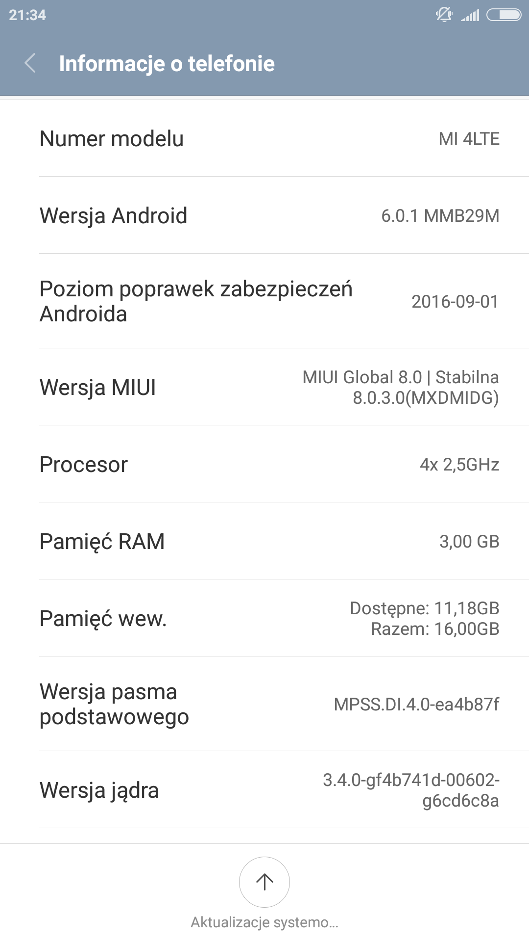

Ja mam 3/16 gb, lte mam nawet działa :D

3 godziny temu, regit66 napisał:
Klapkaa TD - LTE 2014719 2014CP5143
Pudełko mogę zrobić w piątek bo nie ma mnie w domu.
Nie widzę żebyś miał LTE, to że sobie ustawisz w opcjach to nic nie znaczy. Na obrazku jak byk jest HSPA+ czyli 3G. Może to twoje aukcje na allegro z tymi trefnymi MI4 LTE ;)
