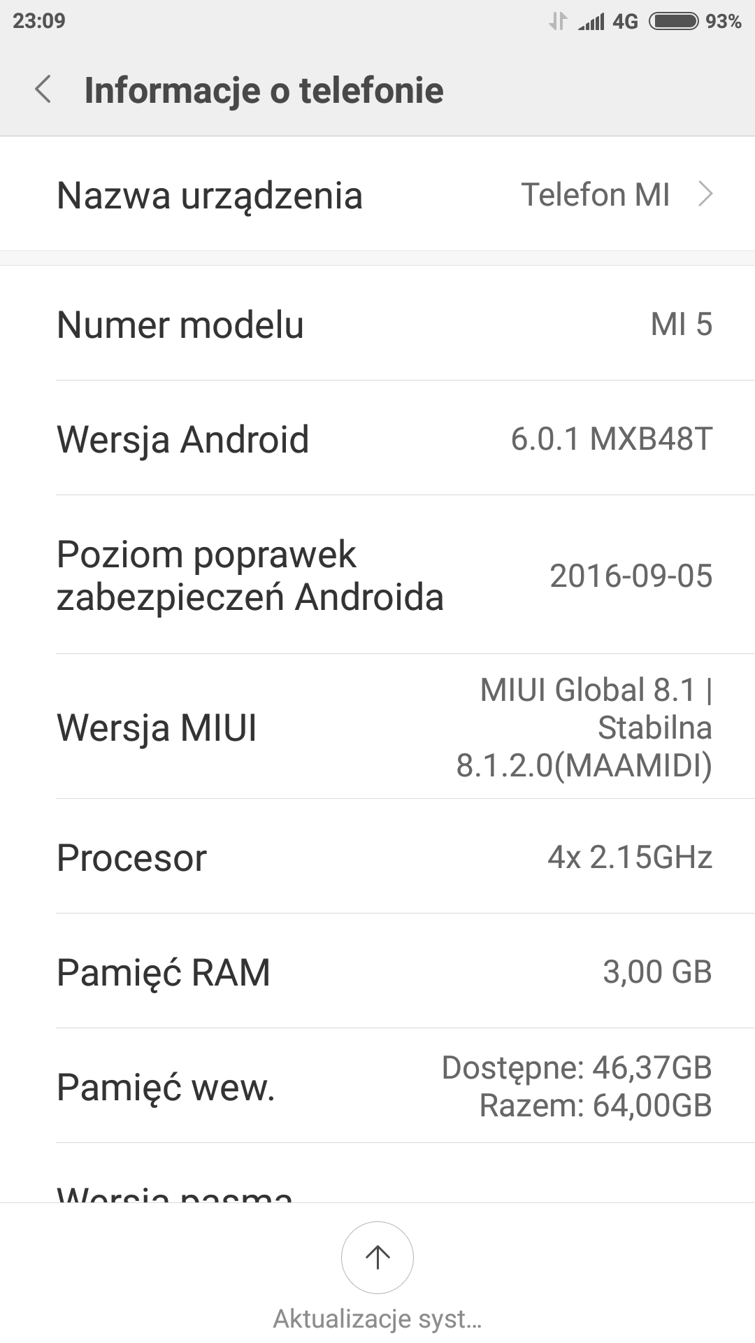

5 godzin temu, Kambey napisał:
gdy chce zaktualizować to dostaje info że mam najnowszą wersję
Czyli prawdopodobnie masz jakiś syfiasty ROM skoro nie działa Ci OTA ani nie chce Ci pójść update z zip. Wersję softu masz jęsli dobrze patrzę z listopada 2016 roku, od tamtej pory było już parę updateów. Polecam odblokować bootlader oraz wgrać xiaomi.eu lub najnowszy global stable/dev ROM jeśli taki wolisz.

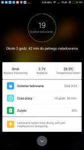

Cześć, od wczoraj borykam sie z problemem bardzo długiego ładowania i nie nie chodzi tu o to że telefon sie ładuje godzine czy dwie dłużej, normalnie ładowanie trwało 2h- 2.5h, teraz po 13h, wyłączony telefon, od 13% baterii do 52% się naładował.
Po podpięciu go na włączonym telefonie, normalnie pokazuje ikone QC i przewydiwany czas do pełnej baterii ok 2h24min
Sama ładowarka ładuje dobrze samsunga galaxy s6 i lg g5
Kabla nie mam na czym sprawdzić, niestety.
Samo przywrócenie telefonu do ustawien fabrycznych nic nie powinno zmienić?
Używam najnowszej wersji oprogramowania xiaomi.eu w wersji tygodniowej 7.10.26
