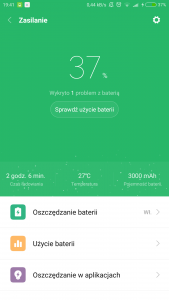

ziomeczek Posted November 21, 2016 Share Posted November 21, 2016 (edited) Witam serdecznie, po przejściu na najnowszy soft MIUI PL zauważyłem problemy z ładowaniem mojego telefonu, tak jakby Quick Charge 3.0 nie działał. (Oryginalna ładowarka Xiaomi - telefon zakupiony na ibugou). Nie wiem czy jest to kwestia problemu z softem, z telefonem, ładowarką czy też kabla. Jeśli ktoś byłby w stanie napisać jak to sprawdzić byłbym wdzięczny. Obecnie telefon podłączony do prądu i ładowanie przebiega strasznie wolno. Wczoraj natomiast zauwazyłem na pasku baterii łączenie i rozłączanie oraz chwilowe pulsowanie diody co kilkadziesiąt sekund. Potem wpiąłem ładowarke do przedłużacza i ładował normalnie. Dziś natomiast wpiąłem telefon pod ładowarkę i do gniazdka i ładuje strasznie długo bez Qc 3.0. Proszę o rady w czym może tkwić problem. Niestety po powrocie do starszego softu również problem występuje. Czy ktoś wie co może być przyczyną braku ładowania QC 3.0? Edited November 21, 2016 by ziomeczek Link to comment Share on other sites More sharing options...

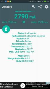

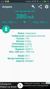

IMSth Posted November 22, 2016 Share Posted November 22, 2016 Ja w swoim modelu też odczuwam brak QC3.0 - teraz kupiłem ładowarkę Blitzwolfa i zobaczę. Kolejna przyczyna to kwestia kabla - czekam na także Blitzwolfa Jeśli telefon tak wolno Ci się ładuję, to zrestartuj go i powinno być lepiej. U mnie jest podobnie - czasem max prąd jakim ładuje to 400mA, a po restart 1700 mA. Link to comment Share on other sites More sharing options...

ziomeczek Posted November 24, 2016 Author Share Posted November 24, 2016 (edited) Witam ponownie - rozwiązałem powyższy problem. Może komuś się przydać, gdy będzie miał podobne objawy. Po prostu kabelek który daje Xiaomi jest nietrwały, zepsuł się po 2 miesiącach użytkowania. Zakupiłem kabelek nillkina i mam wrażenie, że telefon zaraz się zapali. Także była to kwestia tylko i wyłącznie badziewnego kabla od Xiaomi. W załączeniu zrzut. Pozdrawiam Edited November 24, 2016 by ziomeczek Link to comment Share on other sites More sharing options...

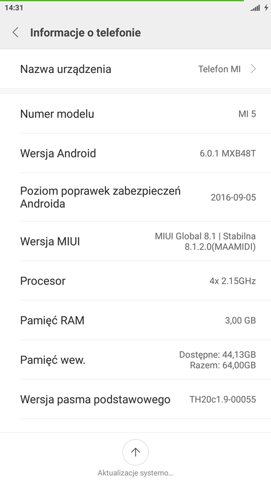

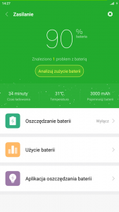

Hipolek74 Posted December 1, 2016 Share Posted December 1, 2016 Od jakiegoś tygodnia mam również problem z szybkim ładowaniem QC 3.0. Mam MIUI 8 Stable 8.1.2 i ładowanie jest bardzo wolne. Mam dwie ładowarki, oryginalną od Xiaomi i Aukey PA-T9. Kable również mam dwa różne, jeden od Xiaomi, drugi BlitzWolf. Bez względu na to, jaką ładowarką ładuje i jakim kablem, na mierniku wskazuje 5.2V i max 1.77A. Cały proces ładowania trwa ponad 2h. Czy ktoś ma podobny problem, czy to jest związane z softem. Wcześniej ładowanie odbywało się przy 6V - 2.56A. Link to comment Share on other sites More sharing options...

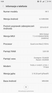

maciass Posted August 10, 2017 Share Posted August 10, 2017 Od jakiegoś czasu mam problem z ładowaniem telefonu. Przy użyciu oryginalnej ładowarki, telefon zdaje się ładować(mam na myśli diodę oraz informacje "charging"), lecz bateria spada, ewentualnie jest podtrzymywana przy nieużywaniu telefonu. Jedyna możliwość na normalne ładowanie jest w samochodzie. Kabel USB podłączony do komputera również "ładuje" (nie podnosząc poziomu baterii), ale komputer, mimo sterowników nie widzi zawartości. Spróbowałem telefon przywrócić do ustawień fabrycznych i bez jakichkolwiek aplikacji, obciążeń systemu ładował. Hard resetu nie jestem w stanie zrobić, gdyż telefon prosi o ładowanie. Nie jest to wina ładowarki, bo próbowałem różnych kombinacji, tj. nieoryginalny kabel i wiele wtyczek kontaktowych. Za pomoc z góry dziękuję! Link to comment Share on other sites More sharing options...
Nezumi Posted August 10, 2017 Share Posted August 10, 2017 Próbowałeś na wyłączonym urządzeniu? Wrzuć jeszcze screen z "Informacje o telefonie". Link to comment Share on other sites More sharing options...
maciass Posted August 10, 2017 Share Posted August 10, 2017 Dzisiaj w nocy podłączyłem przy wyłączonym telefonie to zupelnie bateria padła. Link to comment Share on other sites More sharing options...
galakty Posted August 10, 2017 Share Posted August 10, 2017 (edited) Skoro próbowałeś różnych ładowarek i kabli, to chcąc nie chcąc port ładowania / płyta. Dla pewności możesz przeflaszować telefon, ale to nic nie da. EDIT: Teraz zauważyłem. Masz SYFMIUI.. Wgraj coś normalnego najpierw. Edited August 10, 2017 by galakty Link to comment Share on other sites More sharing options...
maciass Posted August 10, 2017 Share Posted August 10, 2017 Gdybym mógł podłączyć go chociaż do komputera, nie jestem programistą. Używam telefon takiego 8 minut temu, galakty napisał: Skoro próbowałeś różnych ładowarek i kabli, to chcąc nie chcąc port ładowania / płyta. Dla pewności możesz przeflaszować telefon, ale to nic nie da. EDIT: Teraz zauważyłem. Masz SYFMIUI.. Wgraj coś normalnego najpierw. jaki mam, a nie odnajduje mi żadnych aktualizacji. Link to comment Share on other sites More sharing options...
galakty Posted August 10, 2017 Share Posted August 10, 2017 20 minut temu, maciass napisał: Gdybym mógł podłączyć go chociaż do komputera, nie jestem programistą. Używam telefon takiego jaki mam, a nie odnajduje mi żadnych aktualizacji. Człowieekuuuu, nie masz zielonego pojęcia i Xiaomi i MIUI... Na forum są poradniki, poszukaj, poczytaj i wgraj, takie pytania są codziennie. Tak czy siak masz chiński crackowany soft, który się zmienia po zakupie na drugi dzień. Link to comment Share on other sites More sharing options...
Nezumi Posted August 10, 2017 Share Posted August 10, 2017 Uhhhh.... mamy winowajce... syfmiui... że ty człowieku się nie boisz tego używać... Przecież tam może być wszystko . Zmień soft i daj znać czy zatrybiło, poradniki na forum. Link to comment Share on other sites More sharing options...
maciass Posted August 10, 2017 Share Posted August 10, 2017 1 godzinę temu, Nezumi napisał: Uhhhh.... mamy winowajce... syfmiui... że ty człowieku się nie boisz tego używać... Przecież tam może być wszystko . Zmień soft i daj znać czy zatrybiło, poradniki na forum. Dzięki, popróbuję. Jedynym problemem jest to, że komputer nie widzi telefonu po podłączeniu. A wczesniej widział. Link to comment Share on other sites More sharing options...
