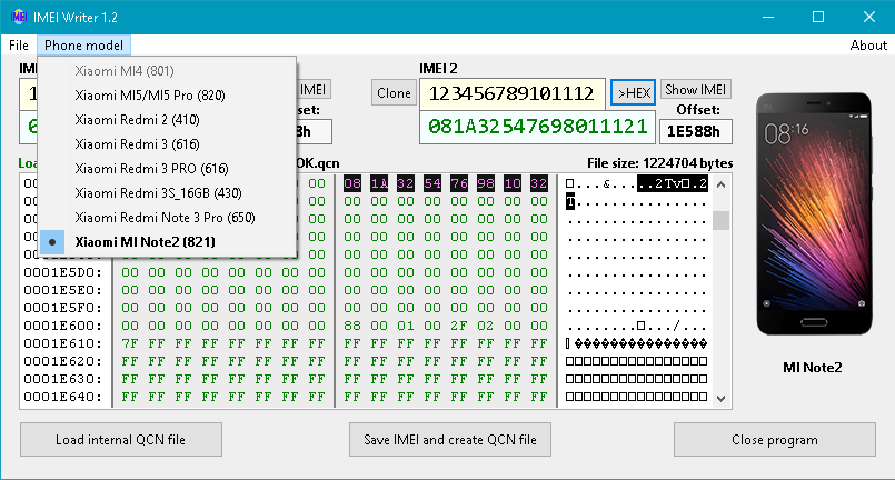

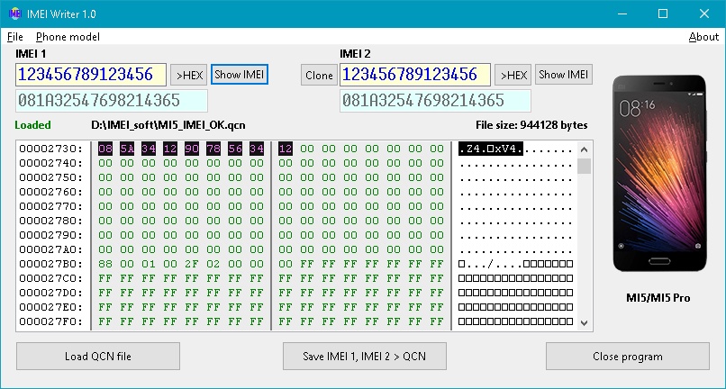

Aby ułatwić życie tym, którym zginie IMEI.
Obsługa jest banalna. Program w sobie posiada prawidłowe pliki QCN i nie trzeba szukać w internecie. Wystarczy wybrać model telefonu, wpisać IMEI 1 lub oba - w przypadku drugiego można wpisać taki sam lub pominąć to, przy zapisie nastąpi wtedy wpisaniu obu identycznych co w MI5 skutkuje poprawnym IMEI 2 po wgraniu pliku (będą się różniły numery).
Program został sprawdzony, nie powinien mieć błędów. QCN jest generowany prawidłowo i spokojnie można wrzucać do telefonu.
Zapraszam do testowania i uwag ewentualnych.
Potrzebuję też QCNy z innych modeli, jak ktoś posiada to poproszę. Wrzucę i inni też będą mieli łatwiej. Dodanie kolejnego modelu trwa (w przypadku R3 i RN3P) około 3 minut, do pozostałych wypada dodać grafiki.
Edited by sp4ubw

Dodany model MI3 64GB :)
Przy okazji program uruchamia się na środku ekranu i wyłączyłem maksymalizację bo i tak nie było skalowania.
Wersja 1.3 obsługuje telefony:
Redmi 2
Redmi 3
Redmi 3S
Redmi 3 Pro
Redmi Note 3 Pro
MI5/MI5 Pro
MI Note 2
MI 3 64GB
IMEI Writer 1.3.exe
Edited by sp4ubw
