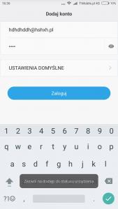

zainsowałem oprogramowanie miui polska na swój Xiaomi Mi5, ale mam kilka problemów. Po pierwsze nie mogę dodać swojego konta mailowego do głównej aplikacji mailowej w telefonie. Przy próbie zalogowania pokazuje się komunikat: zezwól na dostęp do statusu urządzenia. Co robić?

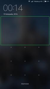

Druga sprawa. Kiedy otrzymam np. sms, wiadomość na facebooku, zdjęcie na snapchacie, ktoś dzwonił, żeby sprawdzić to muszę odblokować ekran i dopiero wtedy rozwinąć główną belkę. Czy jest możliwość, żeby powyższe komunikaty pokazywały się od razu na ekranie głównym nawet przed odblokowaniem ekranu?

nie działa. dla przykładu ustawiłem wszystkie możliwe powiadomienia aktywne dla wiadomości sms. Otrzymałem smsa i muszę najpierw wcisnąć przycisk boczny, potem odblokować klawiaturę wzorem i dopiero wtedy po rozwinięciu belki mogę sprawdzic od kogo i co otrzymałem. Strasznie to upierdliwe. Chciałbym, żeby sms pokazywał się już na ekranie blokady wzoru.

W ustawieniach powiadomień aplikacji SMS masz włączone pływające okna, ekran blokady ? W ustawieniach, blokada i hasła masz włączoną opcje "włącz ekran przy powiadomieniach" ?

Masz blokadę ekranu w celu ochrony prywatności. Dostęp do SMS bez odblokowania narusza bezpieczeństwo.
Musisz się zdecydować bezpieczeństwo i prywatność czy wygoda.

bez sensu. Prywatność prywatnością, ale powinniec byc podglad dopiero co odebranej wiadomosci lub smsa nawet bez odblokowania klawiatury ze wzgledu na wygodę...

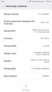

Bez sensu. Coś masz nie tak z softem. Ja mam 2 konta mejl dodane bez żadnego problemu. Dymki powiadomień wszelkich pokazują się na zablokowanym ekranie. To musi działać. Pokaż no screen z wersją MIUI którą masz. Jaki soft miałeś na początku ? Jak wgrałeś PL - opisz krótko.

wydaje mi się, że przy konfigurowaniu skrzynki kliknąłem coś przez co odmówiłem dostępu do jakiejś funkcji. Czy jest możliwość, żeby w przyszłości każde zapytanie od danej aplikacji przy próbie zapytania o dostęp od razu otrzymało pozwolenie?

Też nie mogłem dodać poprawnie konta pocztowego natomiast u mnie chodziło o sposób uwierzytelniania (nie było żadnych opcji)
Zainstalowałem Outlook (Microsoftu) z google play i bez problemu wszystko zadziałało.
Pokaż screen z konkretnego Twojego błędu.

Niestety dalej wywala ten sam błąd. Jedyną możliwością jest konfiguracja maila na aplikacji dedykowanej od yahoo :( Co zrobić aby korzystać z wbudowanej poczty?

Hej, miałem podobny problem, też przez przypadek odmówiłem dostępu. Aby go rozwiązać, należy wejść w: Ustawienia\Ustawienia Aplikacji\Uprawnienia\Uprawnienia\Telefon i odszukać aplikacji Poczta. Następnie włączyć uprawnienia. U mnie pomogło.
Pozdrawiam
