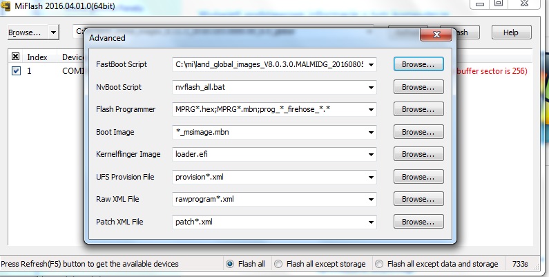

Witam , nie moge  dokończyć flashowania Redmi 3s za kazdy razem ten sam błąd "Nie mozna odnalesc okreslonego pliku:0x80070002; Max buffer sector is 256" wgrywam to : land_global_images_6.11.10_20161110. Prośba o pomoc

Próba prze miflash beta skutek taki:

Wez Ty uzyj normalnego miflasha nie tego g.. Najlepiej 20160401, ten najnowszy wlasnie czesto ma takie kwiatki bez powodu i mysle se tu jest problem a nie po stronie samego romu fastboot.
Pisalem o tym nie raz i na en.miui.com i tutaj, ale 90% osob albo nie czyta poradnikow albo ma parcie na najnowsze wersje wszystkiego w tym i miflasha, tylko po co skoro starszy działa zawsze bez problemu a na tym takie cos

Maj friend , na pierwszym poscie z zapytaniem drugie foto to wlasnie ta wersja o ktorej piszesz, (takiej uzyłem) cztałem juz duzo(niektorzy pisali zeby probowac na innych wersjach, dlatego sprubowalem) na ten temat polskie i anglojezyczne forum. Jakby poszlo to nie zakladalbym tematu.

Wiem, mowie o dalszym wykrywaniu w edl, zobacz na starszym miflashu z tego pierwszego screenu czy wykrywa, jak tak to znaczy, ze za krotko trzymales power i zniego nie wyszedl a jak nie to najnowszy xiaomiflash pokazuje glupoty.
Sprawdz sume md5 pobranego romu fastboot i na wszelki wypadek rozpakuj jeszcze raz a stary wyrzuc
Stworz na c folder mi i tam wrzuc folder z wypakowanym romem.
W miflashu w advanced wybierz flash_all.bat z folderu z romem i na dole programu tez flash all zaznacz.
A w browse wybieramy folder z nazwa romu, ale to chyba wszystko wiesz.

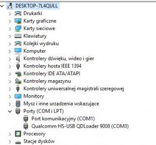

Jeszcze jedno mnie niepokoi to znaczy sterownik w trybie edl. U mnie jest inny, nie diagnostic a QDloader :
to chyba inny tryb

Czemu wskazujesz rom dev a flash_all.bat z romu stable? Czy to tylko przypadek dla pokazania jak robisz.
Reszta prawidlowo.

przypadek, po kazlem juz po tym jak wywalilo blad
Link to post
2 minuty temu, Redmi2 napisał:
To jak nie patrzysz na screeny to po ci zadajesz pytanie, to tak jakby nie czytac o czym jest temat i odpowiadac.
Skoro widziales jaki to error to zauwazylbys ze ma miflash 20160401 ktory byl i jest tylko na 64 bitowy system, zreszta ma w nazwie miflasha 64bit.
Zreszta dla najnowszego xiaomiflash moze byc 32 bitowy system i tez sflashuje tel.
Sent from my MI 4LTE using Tapatalk
Acha.
