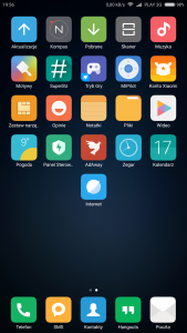

Trzeba przerobić plik: com.miui.home Jest to zwykły plik zip, tylko bez końcówki .zip. W środku jest plik: theme_values.xml i w nim trzeba zmienić:
<integer name="config_cell_count_x">5</integer>
<integer name="config_cell_count_y">7</integer>
Plik com.miui.home znajdziesz w:
system/system/media/theme/default/
Pamiętaj, aby po modyfikacji plik miał atrybuty: 644, dopiero wtedy restart.
Share this post
Link to post

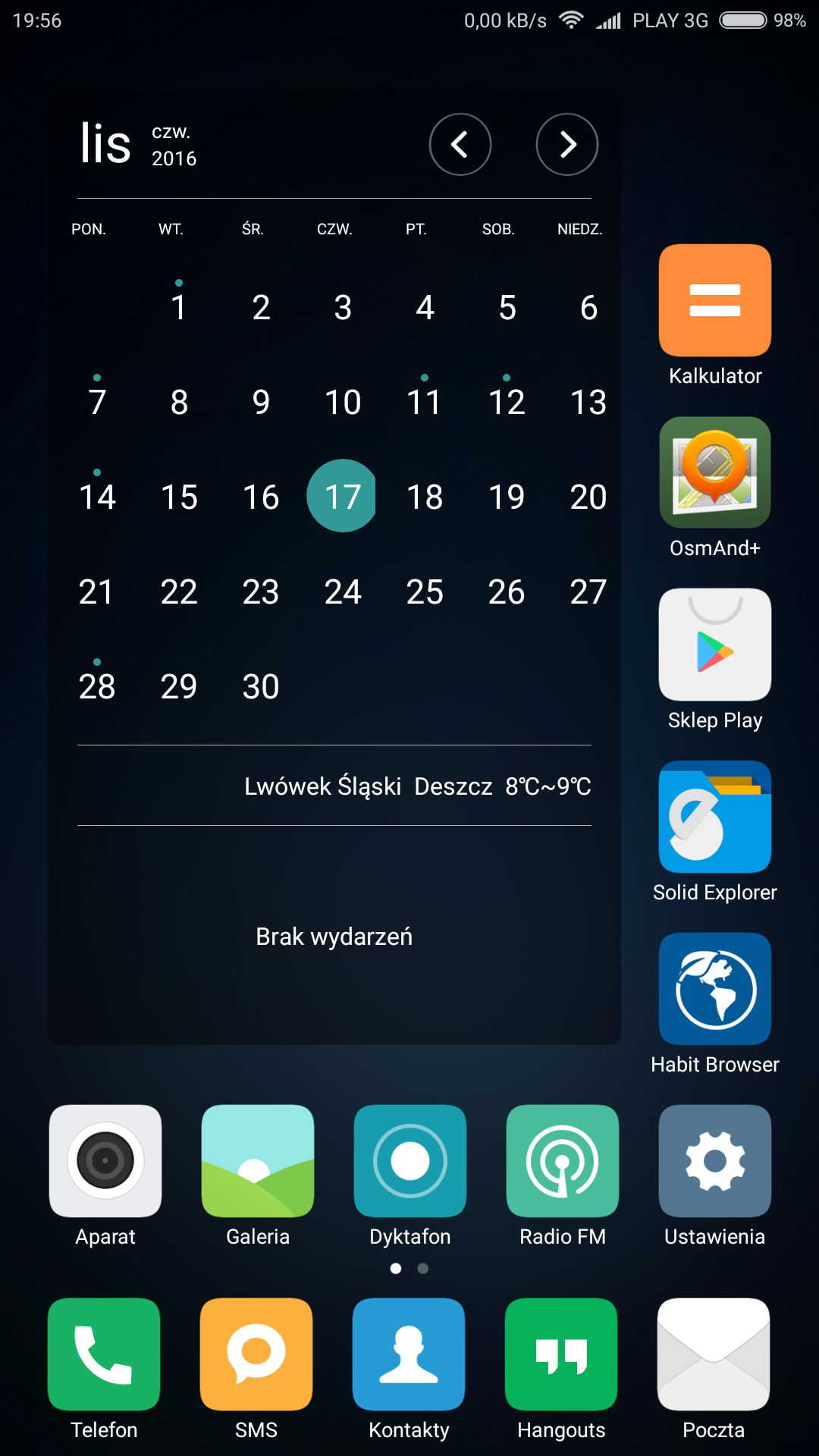

@wajs To dokladnie takie ustawienia jak na screenie ?
Kiedy zmieniałem u siebie miałem bardzo dziwne odstępy między bokami ekranu a ikonami, u Ciebie wygląda to o wiele lepiej
Edited by enaszinho
Share this post
Link to post
Dzięki panowie :)  ale trzeba było uprzedzić że burdel się, zrobi na ekranie :D a tak serio to oficjalnie mogli by dać opcje zmiany tego. Kolejny plus by mieli.
