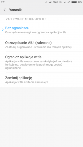

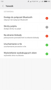

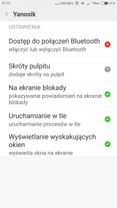

Vognar Posted October 15, 2017 Share Posted October 15, 2017 (edited) Podpinam się pod temat, próbowałem już wszystkiego, włącznie z kupnem nowego telefonu (miałem Mi5 32gb, mam Mi5 64gb) oraz wgraniem innego romu (miałem MIUI9 xiaomi.eu dev, mam MIUI8 xiaomi.eu stable). Yanosik + mapy google NIGDY nie są w stanie przetrwać więcej niż 15min. Zwykle po kilku minutach pływające okno Yanosika znika i tyle. Gdy go przywołam ponownie (bo dalej występuje na liście aktualnie otworzonych aplikacji) pisze, że albo nie ma gps albo nie ma połączenia z internetem. Po zabiciu yanosika i odpalenia ponownie dopiero zaczyna działać, ale oczywiście po kilku minutach znowu znika jego pływające okno na mapach Google. Oczywiście doskonale znam działanie oszczędzania baterii oraz autostartu oraz uprawnień aplikacji, i są poprawnie ustawione, w załączniku screeny (BT dla yanosika obecnie zablokowałem, próbowałem nawet z pozwoleniem na włączanie ale to nic nie zmieniło). Próbowałem także zakładać kłódki - bez zmian. Ja się poddaję, MIUI tutaj po prostu nie daje rady. Czy ktoś wie co jeszcze można zrobić żeby Yanosik + mapy google działały na Mi5? Edited October 15, 2017 by Vognar Dodane info o tym, że kłódek też próbowałem Link to comment Share on other sites More sharing options...
