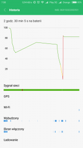

9 minut temu, Adrianus1980 napisał:
A mieliście coś takiego? Zaznaczam że telefon nie był ładowany.
Mieliśmy. Co potwierdza, że to nie jest wina softu :)
U mnie ciągle po 15 miesiącach mam 4-5h SoT, tylko raz miałem właśnie przypadek nagłego rozładowania z 62% na 12%. Poza tym chodzi dobrze, a mam najnowszy soft.
Może między 7 a 8 jest 10-15% różnicy, ale to że nagle ludzie mają 1-2h SoT to nie wina softu, tylko telefonu / baterii i przyjmijcie to do wiadomości.
Edited by galakty
Tak i właśnie teraz pada telefon, tylu osobom w taki sam sposób? A ja dalej twierdzę że to soft. Bo po wyciągnięciu bateria nagle było 85%
Edited by Adrianus1980
Share this post
Link to post
To twierdź dalej. Wiesz co, wgraj sobie stare MIUI 7 jakieś i potestuj miesiąc-dwa. Daj znać.
Bo odłączyłeś zasilanie sprzętowi i kontrolerowi zasilania na płycie głównej. Gdyby to był soft, to wystarczyłoby samo zresetowanie systemu, a tak możesz sobie resetować w nieskończoność, wchodzić w recovery i nic, dalej będzie pokazywał zaniżoną wartość. Ja stawiam na MT6331P na płycie głównej, że zaczyna świrować i dopiero odłączenie zasilania przywraca go do sprawności. Niektórzy wymienili baterie na zamienniki, podmieniali na inne oryginały i dalej mają takie same problemy, więc bateria raczej odpada. Trzeba pamiętać, że nawet jak telefon jest wyłączony, to i tak prąd dochodzi do wszystkich podzespołów na płycie.
Share this post
Link to post
Jak nie wykryją uszkodzenia/awarii, to nie uznają, a zapewne tak będzie, bo żeby to zauważyć, trzeba by było korzystać z telefonu normalnie jak każdy jego użytkownik, czego oczywiście serwis nie robi. No chyba, że serwis zna już taką przypadłość i wie co jest jego winowajcą.

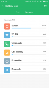

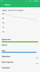

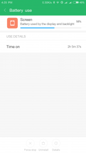

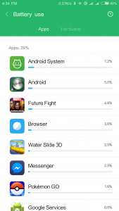

Cześć, mam problem z baterią.
Telefon Redmi Note 2, od pewnego czasu zaczęła mi strasznie lecieć bateria. Odkładam wręcz gdzieś telefon (naładowany w pełni), zablokowany, ekran zgaszony; po 20 minutach mam 10-20% mniej. Mniej więcej w tym czasie kiedy zaczął mi się pojawiać ten problem, porobiły mi się aktualizacje aplikacji; ale sprawdzając zużycie baterii; żadna nie zżera wiele, max 5%. Sprawdzałem wszystko co mi przyszło od głowy; aplikacje w tle, łączenia się z sieciami (też gps, bluetooth), automatyczne jakieś działania (także systemowe oszczędzania baterii itp) typu czyszczenie systemu, powiadomienia, pamięć nie zawalona, nawet głośność dźwięków; wszystko niby jest okej.
Znajomy ma Redmi 2 Pro; na podobnych ustawieniach; jemu trzyma bateria lepiej...
Jedyne co wydaje mi się nielogiczne to ekran; na co dzień około 60% baterii. Po dłuższym czasie nieużywania telefonu, np po nocy, rano wskaźnik pokazuje 50-55% zużycia baterii właśnie przez ekran. Mam wyłączoną automatyczną jasność; zawsze na konkretnym poziomie, ale praktycznie przy najniższej.
Myślałem jeszcze o sprawdzeniu tym OS Monitorem ( https://play.google.com/store/apps/details?id=com.eolwral.osmonitor&rdid=com.eolwral.osmonitor ) ale nie wiem czy ma to jakiś sens.
-mam telefon już jakiś czas; wszystko było okej
-opcje typu "optymalizacja pamięci" czy "oszczędzanie energii" są wszystkie powyłączane
-nic nie działa w tle; telefon się nie wybudza
-sieci nie gubi
-wifi używam bardzo rzadko, więc to nie to
-telefon nie jest na chińskie warunki; normalnie eu
-procesor się nie przemęcza
-wolnej pamięci (zarówno telefonu jak i operacyjnej jest sporo)
-bateria nie jest wypukła
-ładowarka jest Xiaomi, z zestawu
-kartę sim mam tylko jedną
nie wiem czy to ma jakieś znaczenie; używam i używałem antywirusa systemowego 360
Wersja androida: 5.0.2 LRX22B
Wersja MIUI: MIUI 7 by xiaomi.eu 5.10.16 (rozwojowa)
