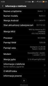

Witam, mam podobny problem ze swoim Redmi 3s. Mianowicie dzisiaj rano, podłączając telefon do ładowarki (miał około 20%), urządzenie wyświetlało mi, że jest naładowany do 100%. Odłączając od ładowarki telefon natychmiast się wyłączył. Próbowałem ładować urządzenie na różnych ładowarkach, power banku i nic - ciągle to samo. O dziwo telefon ładuje się normalnie, tylko wtedy gdy jest podłączony do komputera. Hard reset nic nie pomógł, telefon mam od około roku i nigdy nie było z nim żadnych problemów. Miał ktoś kiedyś podobny problem? Proszę o pomoc.

25 minut temu, chris18404 napisał:
czy ktoś poradził sobie z  tym problemem?
Jeżeli flash romu fastboot global dev (albo stable) w trybie EDL nie rozwiązuje problemu, to raczej problem sprzętowy. Problem nie jest jakiś globalny, ale awaria portu USB to dosyć częsta przypadłość w różnych telefonach.
