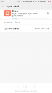

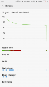

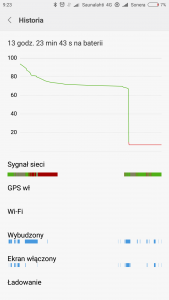

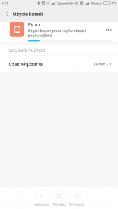

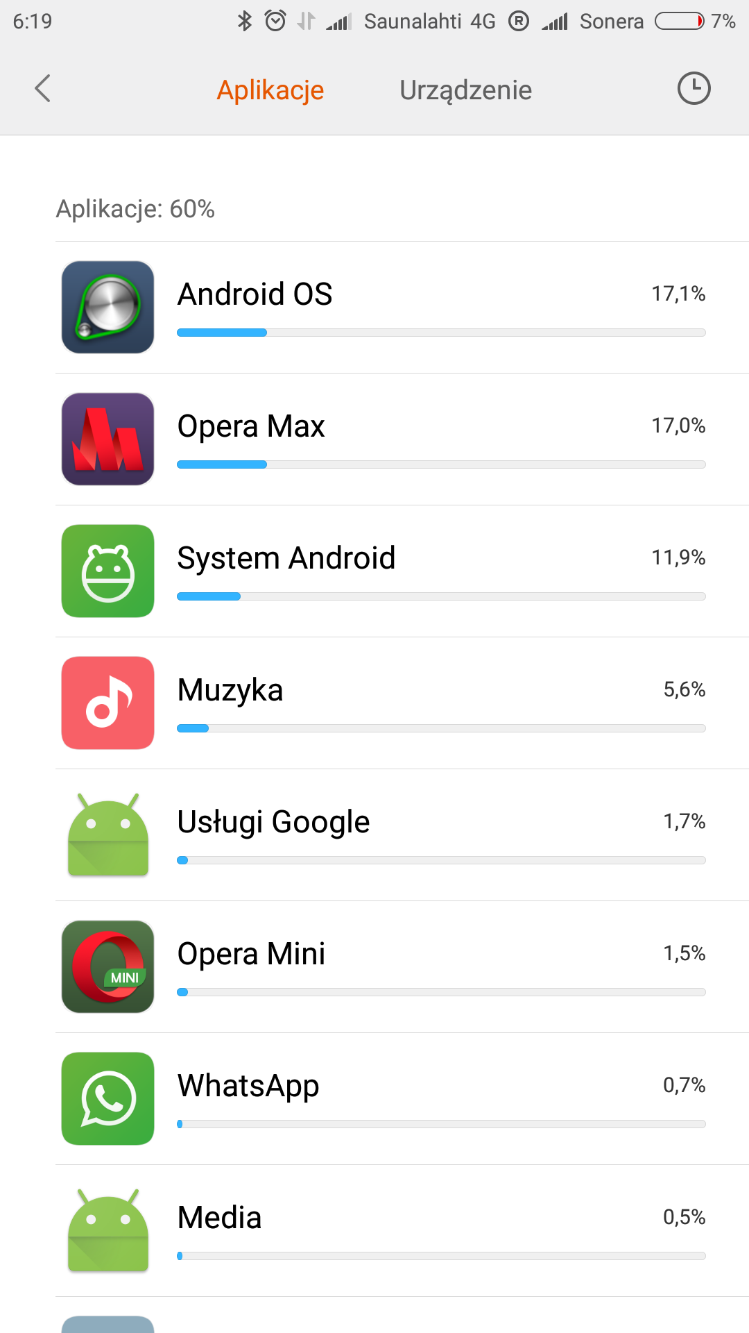

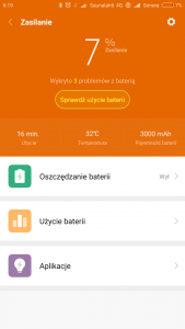

Od dłuższego czasu mam problem ze swoim Mi4c, chodzi o wskaźnik naładowania baterii. Otóż problem polega na tym, że telefon potrafi się "rozładować" i wyłączyć przy 30% naładowania nie dając wcześniej żadnego ostrzeżenia typu niski poziom baterii. Po prostu używam go sobie aż w pewnym momencie dioda pali się na czerwono i telefon pada. Dzisiaj już przelała się fala goryczy i byłem bliski wypuszczenia atomowego grzyba kiedy taki numer zdarzył mi się przy poziomie naładowania 68%. Po takiej akcji włączam go i pokazuje 7-9% dzisiaj już przez ponad 3h. Dołączam do tego screeny z dzisiaj zaraz po tym jak mi padł, a nast jak chodził 3h ze stanem naładowania 7% i normalnym użytkowaniu. Telefon dziś w nocy był w stanie offline przez 6h spadło ok 3% jednak rano gdy włączyłem internet i FB samoczynnie się wysypał.
