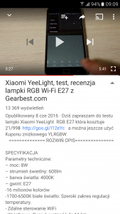

Witam. Marek mógłbyś opisać co dokładnie zrobiłeś aby rozwiązać swój problem. Posiadam ta żarówkę, wszystko działa oprócz opcji schedule której po wejściu w opcje porostu nie ma.  DziekiScreenshot_20170106-090910.png
