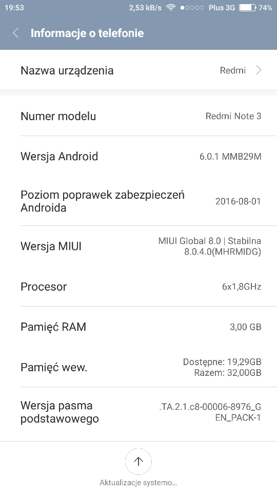

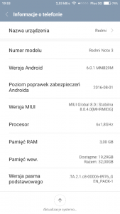

Witam, mam mały problem. Mam zwykłe słuchawki douszne i czasami jest tak że redmi wykrywa je - pojawia się ikonka słuchawek, jednak po chwili ona znika i telefon już używa głośnika zewnętrznego. I w zależności, czasami muszę pary razy włożyć żeby załapał a czasami od razu. Jak myślicie, może to być wina softu ? W załączniku screen z aktualnym softem.
