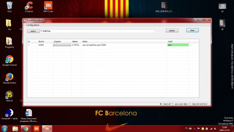

witam, a ja niestety ciagle mam problem, mianowicie zrobilem kabelek i udalo sie przejsc do trybu edl, bo teraz telefon jest wykrywany w miflashu jednak nie udaje sie wgrac romu, probuje wgrac rom global dev, i wystepuje ponizszy komunikat, pomoze ktos jak z tego wyjsc?

A jak probuje wgrac dowolna wersje pobrana ze strony producenta wystepuje na starcie  taki komunikat:
a jak uzywam xiaomi flash to wyskakuje cos takiego

takie błędy miałem na wersji z 2015 roku.
wersja z marca 2016 zadziałała za to bardzo dobrze.

Dnia 2.11.2016 o 12:04, blackops napisał:
witam, a ja niestety ciagle mam problem, mianowicie zrobilem kabelek i udalo sie przejsc do trybu edl, bo teraz telefon jest wykrywany w miflashu jednak nie udaje sie wgrac romu.
A rozpakowałeś ten rom prawidłowo? Może to problem programu którym rozpakowujesz, czym to robiłeś?

17 minut temu, blackops napisał:
Juz udalo sie wgrac dzieki duzej pomocy uzytkownika Redmi2 za co mu bardzo dziekuje.
To napisz co robiłeś nie tak, albo inaczej, co pomogło może innym się przyda.
