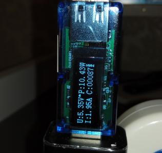

Specjalnie dzisiaj zrobiłem kilka testów na różnych ładowarkach i kablach :)
Redmi Pro z oryginalnej ładowarki jest ładowany prądem w przedziale 1.95A do 2.2A. Sredni prąd przy teście od 1% do 100% wyniósł 2.1A. Z wyliczeń wychodzi 1h 54min ładowania i czas ładowania - zmierzony - wyniósł 1h 45min. Czyli wszystko prawidłowo.
Napisałem, że prawidłowo bo mierzyłem napięcie i prąd wskaźnikiem z allegro. Nie podłączałem pod zasilacz laboratoryjny. Jak będę miał chwilę to to też zrobię :) Wskaźnik posiada rezystor szeregowy 0.25R więc prąd pokazywany jest zaniżony, stąd dłuższy czas wyliczony.
To tak aby rozwiać wątpliwości dotyczące ładowania tego modelu.
Oczywiście wszystko zależy od przekroju przewodów, napięcia ładowarki i jej wydajności prądowej. Używałem oryginalnej Xiaomi, modelu MDY-08-EF, która przy obciążeniu prądem 2A daje napięcie wyjściowe równe 5.4V, kabel użyty był z zestawu - prądy były niższe o około 0.15A, przy przewodzie o przekroju 0.72mm2 i długości 1m były takie jak napisałem. Spadek napięcia można wyliczyć z długości i przekroju, jeśli komu potrzeba.
Reasumując, ten model posiada szybkie ładowanie, nazwane czy nie - nie ma znaczenia.
Srednia pojemność akumulatora to 4Ah, czyli ładowanie wynosi 38mAh/min co jednoznacznie stwierdza, że jest to szybkie ładowanie.
Przyjmując, że najszybszy jest Mi Max z QC3 to Redmi Pro ma w stosunku do niego wolniejsze ładowanie o całe 5%. Więc nie da się potraktować tego modelu, jakby nie miał szybkiego ładowania.
Edited by sp4ubw

Ja pierdziele ludzie...
ZANIM ZACZNIECIE TESTOWAĆ MYŚLCIE.
Jakim cudem masz 2,2 A z ładowarki MAX 2A???
1,78A masz max. Kup normalny miernik nie podróbkę.
Jeśli masz czas ładowania 1h 45 jakim cudem?
0 - 100%
To policz to jeszcze raz.
2,1A * 1,5 = 3150mAh
15 min = 1/4 *2,1A = 525mAh
Łącznie 3675
Gdzie tu do 4050.
Nie mówiąc o tym że tel bierze więcej niż ma pojemności czyli bateria 4000mAh potrzebuje ok 4250mAh dostarczonych.
JEDNYM SŁOWEM TAKI MIERNIK I TAKI TWÓJ POMIAR TO SE MOZNA...
Cytat
Najmniejsza prawda.
Zalezy od
a) rezystora użytego w kablu który dyktuje czy kabel jest 0,5A, 1A, 2A czy 3A
b ) układu napięcia w tel
c) W przypadku QC również układu w ładowarce.
To nie czasy gdzie ładowarka decydowała o ładowaniu baterii.
TEN MODEL POSIADA QC1.0 różnie nazywane czyli 5V 2A.
Szybkie ładowanie to 9V i 12V i QC2.0 i ultra szybkie ładowanie QC3.0
SKĄD CI SIĘ WZIEŁO 38mAh ?
Sam mówisz że 2,1A średnio 2,1/60 = 35mAh
A rzeczywiście wynosi 1,78/60 = 29mAh
Czyli prawie 50% wolniej niż mi max.
I potem takie banialuki w necie.
Sam piszesz o pomiarze 1 - 100% Gdzie 1% i ostatnie 5% to najgorsze dla baterii.
Ten telefon 0 - 100% łąduje się ok2h 20 min 1,78A
Zaokrąglając dla nie najnowszej już baterii:
1,78 *2 = 3560mAh
0,5 * 1,78 = 890mAh
=4 450
Zwykle ładuje się jw między 2h15min  a 2h 25 min
Dziękuję do widzenia sprawdź jeszcze raz.
Dowody masz w postach wyżej.

Homman aleś bzdur napisał. Ciężko komentować prowadząc auto. :-) Wszystko co napisałem jest wynikiem testów, czas zmierzony poprawnie.
Jakie w ogóle rezystory w kablu? Co Ty piszesz? Spadek napięcia zależy tylko i wyłącznie od przekroju przewodu, materiału z którego został zrobiony, jakości lutow oraz rezystancji styków. Miernik, jeśli chcesz mogę sprawdzić z miernikiem wzorcowanym,  prąd mogę zmierzyć sondą prądową. Bez ingerencji w układ ładowania. Posiadam wszystko potrzebne do tego. Tyle, że Tak precyzyjne pomiary nie są kompletnie potrzebne w tym wypadku.
Kolejna kwestia, jak ładowarka z napisem na obudowie 2A może dawać więcej? Normalnie, to jest deklarowany prąd przez producenta, większość daje więcej co jednak powoduje spadek napięcia wyjściowego i przyjmuje się przy 5V napięcia 4.8V jako graniczne dla nominalnego 5V. Ładowarka może spokojnie dać większy prąd. Ten model tak ma, nie wierzysz - podłącz regulowane sztuczne obciążenie - mogę pożyczyć i zmierz.
Było więcej tekstu ale nie chcę obrażać nikogo, więc nastąpiła edycja :)
Edited by sp4ubw
  • Like 3
Share this post
Link to post
Jedno i drugie ale żeby teoretyzować trzeba mieć podstawy ku temu i znać się na tym :P Możemy podyskutować jak na elektrodzie tylko po co? Widocznie moja ładowarka, użyty przewód i Redmi Pro naładował się zbyt szybko :) Cóż, mógł to się naładował.
Tak zupełnie przy okazji, mogę ładować ten model prądem 2.2A, 2.1A, 2A, 1.9A 1.8A, 1.7A i tak aż do 0.1A - wszystko jest możliwe. Sprawdzając mosfety jakie są na płycie mogę dać więcej niż 2.2A o ile nie strzelą, wystarczy zwiększyć napięcie zasilania.
Wyraźnie napisałem, ze na kablu oryginalnym jest niższy prąd i jest, lekko poprawiłem producenta, żeby uzyskać taki czas i jak widać da się, a o to w teście chodziło.
