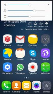

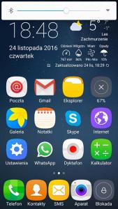

1 godzinę temu, pawelll napisał:
tak ale to jest chyba regulacja "globalna", jeśli ściszę przy połączeniu BT to potem chyba jest też ciszej np. na głośniku.
Nie globalna tylko BT, naciśnij sobie któryś klawisz głośności w trakcie odtwarzania np muzyki przez BT i zobaczysz. Jak chcesz mieć dostęp do innych głośności to naciskasz strzałeczkę (w dół) po prawej na pasku ustawienia głośności i się rozwijają pozostałe ustawienia głośności. Tak jest w wielu telefonach, Miui tu nie jest wyjątkiem.
Link to post
31 minut temu, pawelll napisał:
No tak tyle że w innych telefonach po rozwinięciu był suwak BT a tu nie ma.
Chyba masz inny telefon, albo nie rozumiesz. Jest jak masz aktywne połączenie BT (nawet jest bez rozwijania na pierwszym miejscu). Tak jest łatwiej i prościej, po co regulacja głośności czegoś co nie działa. O ile pamiętam w innych systemach jest podobnie (może są jakieś wyjątki, ale nie widzę tu problemu).
