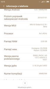

samuraj26 Posted October 26, 2016 Share Posted October 26, 2016 Witam, może zły wątek założyłem to przepraszam, ale szukałem i nie mogę znaleźć. Mam taki problem ze gdy dzwonie albo odbieram telefon to on się nie wygasza tak jak przy innych moich poprzednikach. Więc naciskam różne ikony podczas rozmowy swoim uchem, najczęściej jest to głośnik (Jestem użytkownikiem 3 pro od 2 dni) Czy może mi ktoś wskazać jakieś rozwiązanie aby telefon się wygaszał podczas rozmowy ? Link to comment Share on other sites More sharing options...
Zexon72 Posted October 26, 2016 Share Posted October 26, 2016 Na początek pokaż zrzut ekranu "informacje o telefonie" - zobaczymy, czy to nie problem software tzw. syfmiui Link to comment Share on other sites More sharing options...

Zexon72 Posted October 26, 2016 Share Posted October 26, 2016 Czyli tak... - pierwsza sprawa - zły dział, bo Twój telefon to Redmi 3s (całkowicie odmienny od Redmi 3 i Redmi 3 PRO model) - druga sprawa - zaktualizuj telefon do nowszej wersji systemu lub odblokuj bootloader i wgraj miuipolska/xiaomi.eu Link to comment Share on other sites More sharing options...
jarekm95 Posted October 26, 2016 Share Posted October 26, 2016 kliknij kilka razy na wersję jądra, potem single item i proximity i przetestuj ten czujnik.Wysłane z mojego Redmi 3 przy użyciu Tapatalka Link to comment Share on other sites More sharing options...
FromWP Posted October 26, 2016 Share Posted October 26, 2016 Jeszcze sprawdź czy masz tą funkcję włączoną, Jak masz uruchomiony dialer, klikasz menu (dolny lewy klawisz funkcyjny) i w ustawieniach rozmów przychodzących masz wygaś ekran przy twarzy. Sam czujnik można też kalibrować i sprawdzić jego działanie w menu serwisowym odpalanym przytrzymaniem vol+ i power przy włączaniu telefonu. Masz dosyć stary (jak na ten telefon) rom, aktualizacja do najnowszego global dev może pomóc jak ta funkcja źle działa. Link to comment Share on other sites More sharing options...

Zexon72 Posted October 26, 2016 Share Posted October 26, 2016 (edited) Sorry ale większość sklepów nie bardzo wie co sprzedaje - tacy janusze biznesu, co wcześniej zapewne sprzedawali majtki z Chin, albo węgiel z kopalni. Modele Redmi 3 i 3 PRO, nie mają dostępnego Androida 6.0! Twój telefon pracuje na Android 6.0 - jest to model Redmi 3s, który występuje w wersjach 2/16 i 3/32 GB i posiada procesor Snapdragon 430 - nawet na pudełku masz S. Wersja 2/32GB to Redmi 3x P. S. A to nie przypadkiem ten sprzedawca z Rumi, który wysyła telefony z UK? 28 minut temu, samuraj26 napisał: Ok poprawiam się jest 3S PRO I 3 PRO, ja oczywiscie zj*****m i kupiłem 3S PRO. Twój model poprawnie nazywa się Redmi 3s 3/32 i nie ma tam nic PRO, PRIME, HIPER, DUPER... etc! To sprzedawcy dodają te człony i robią tym zamieszanie A wracając do sedna sprawy. Wgraj za pomocą MiFlash rom świeży rom (Global Stable lub Developer) zaznaczając opcję flash_all (pełny format). Jeśli dalej będzie świrować - pisz postaramy się coś na to zaradzić Edited October 26, 2016 by Zexon72 1 Link to comment Share on other sites More sharing options...
