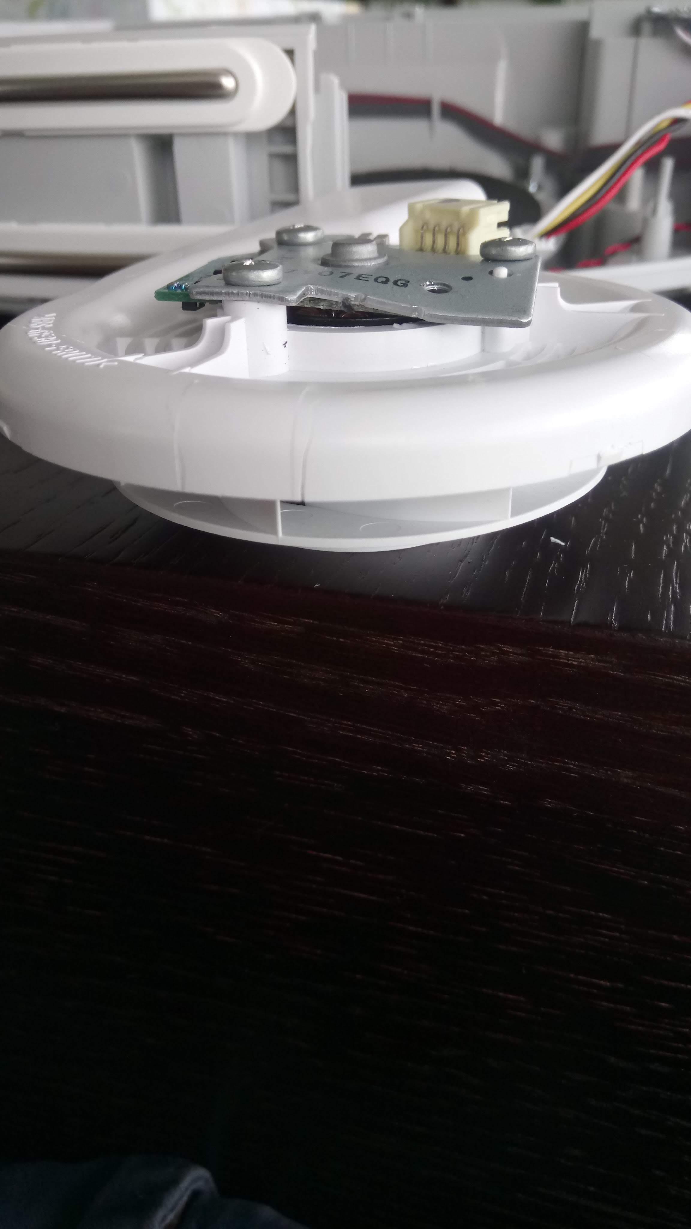

Witajcie
Mój Xiaomi Mi Vacuum wczoraj spadł z klatki schodowej niszcząc przy okazji kilka nowych drewnianych schodów. Mimo iż leciał z wysokości 2m, z zewnątrz nie ma żadnych uszkodzeń. Uruchamia się, łączy z wifi, po wydaniu polecenia potrafi się obkręcić i ruszyć na 2s, po czym wydaje komunikat: "Error 18: fan malfunctioned". Zdecydowałem, że go rozbiorę i rzeczywiście w środku ucierpiał silniczek ssący, a konkretnie blacha osłaniająca płytkę z elektroniką dość mocno się zgięła i skrzywiła właśnie ową płytkę. Obstawiam, że w płytce przecieły się ścieżki.
Pytanie brzmi: Czy ktoś ma na zbyciu taki właśnie silniczek? Albo może cały odkurzacz po jakimś wypadku?
