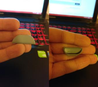

canibalo Posted March 25, 2018 Share Posted March 25, 2018 producent nie zaleca używania mopa na dywan. u mnie generalnie na początku ściera jest mokra na całości ale po jakimś czasie zostają raczej tylko takie dwa paski wilgotne - tam gdzie są otworki z których wylatuje woda... możliwe, że jest to problem tych koreczków - wrzuciłem je do kwasku cytrynowego ale po tym zabiega za dużej różnicy nie widzę, może muszę wymienić na nowe (dali chyba z 6 czy 8 ich). Dodatkowo z mojego doświadczenia, mogę powiedzieć, że mopa nie należy zostawiać w odkurzaczu, butwieje szmata, dolewam płynu do mycia podług, przyjemny zapach po mopowaniu, jeśli jest mocno brudna podłoga to ustawiam zone cleaning x 3 czy więcej razy i daje radę... Link to comment Share on other sites More sharing options...

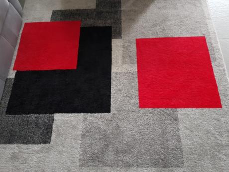

tomo1973 Posted March 29, 2018 Share Posted March 29, 2018 witam wszystkich na forum kilka dni temu kupiłem Xiaomi Mi V1, uaktualnilem soft a takze zmienilem jezyk powiadomien na angielski - ogolnie jestem zadowolony z urzadzenia mam jednak jeden problem tak wiec prosze o porade: robot z uporem "maniaka" omija na dywanie (zalaczone foto) czarny obszar nawet na sterowaniu recznym nie chce tam wjechac - robot zachowuje sie identycznie jak by "widzial" np. schody... Link to comment Share on other sites More sharing options...
[email protected] Posted March 29, 2018 Share Posted March 29, 2018 Nie masz schodów zaklej czujniki. Opis znajdziesz w tym dziale lub necie. Link to comment Share on other sites More sharing options...
Unr3al2 Posted March 29, 2018 Share Posted March 29, 2018 witam wszystkich na forum kilka dni temu kupiłem Xiaomi Mi V1, uaktualnilem soft a takze zmienilem jezyk powiadomien na angielski - ogolnie jestem zadowolony z urzadzenia mam jednak jeden problem tak wiec prosze o porade: robot z uporem "maniaka" omija na dywanie (zalaczone foto) czarny obszar nawet na sterowaniu recznym nie chce tam wjechac - robot zachowuje sie identycznie jak by "widzial" np. schody... Jak nie masz schodów to zaklej czujniki na dole. Taśmą malarską. Wysłane z mojego D6503 przy użyciu Tapatalka Link to comment Share on other sites More sharing options...
tomo1973 Posted March 29, 2018 Share Posted March 29, 2018 witam niestety mam tez schody..., Link to comment Share on other sites More sharing options...
Unr3al2 Posted March 29, 2018 Share Posted March 29, 2018 witam niestety mam tez schody...,To przed schodami taśma magnetyczna. I zaklejasz czujniki.ale taśmę będzie widać bo czarna.Wysłane z mojego D6503 przy użyciu Tapatalka Link to comment Share on other sites More sharing options...
tomo1973 Posted March 29, 2018 Share Posted March 29, 2018 o, to jakies rozwiażanie bo kafelki tez mam czarne czy ktos mial tez taki przypadek iz robot "glupieje" na czarnym dywanie czy tez kontrast kolorow jest za duzy? Link to comment Share on other sites More sharing options...
Unr3al2 Posted March 29, 2018 Share Posted March 29, 2018 Ogólnie czarny kolor traktowany jest jako przepaśćI można czujniki na dole zasłonić ale problem będzie ze schodami.Wysłane z mojego D6503 przy użyciu Tapatalka Link to comment Share on other sites More sharing options...
vaG Posted March 29, 2018 Share Posted March 29, 2018 4 godziny temu, tomo1973 napisał: witam wszystkich na forum kilka dni temu kupiłem Xiaomi Mi V1, uaktualnilem soft a takze zmienilem jezyk powiadomien na angielski - ogolnie jestem zadowolony z urzadzenia mam jednak jeden problem tak wiec prosze o porade: robot z uporem "maniaka" omija na dywanie (zalaczone foto) czarny obszar nawet na sterowaniu recznym nie chce tam wjechac - robot zachowuje sie identycznie jak by "widzial" np. schody... 4 godziny temu, Unr3al2 napisał: Jak nie masz schodów to zaklej czujniki na dole. Taśmą malarską. Wysłane z mojego D6503 przy użyciu Tapatalka Jak coś to polecam wydrukowane nakładki/kapturki na czujniki (zdjęcie podglądowe, normalnie są białe). Chętnych zapraszam na priv. Link to comment Share on other sites More sharing options...
