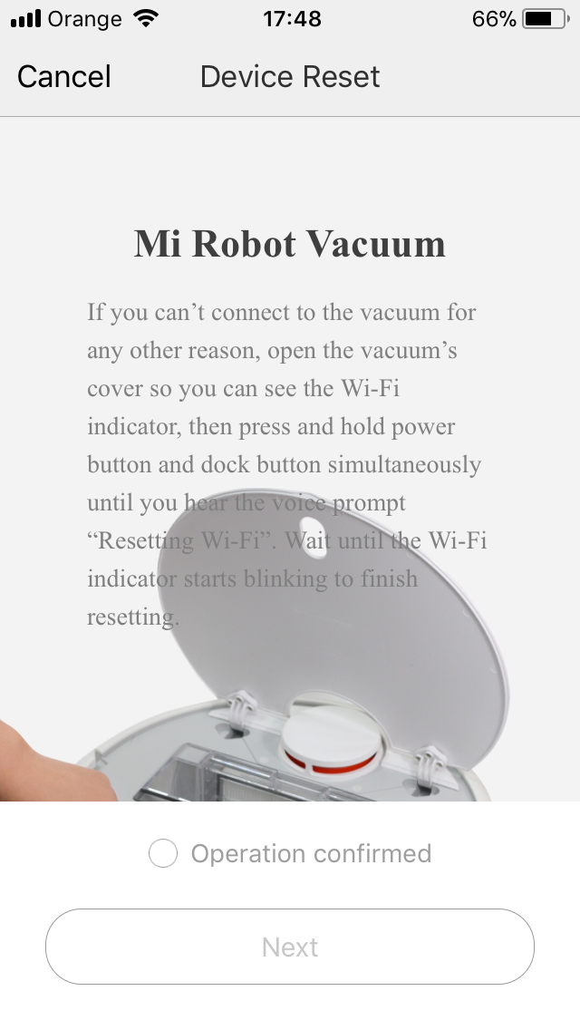

Hej!
Mam problem. Nie mogę się połączyć z odkurzaczem za pomocą Iphone SE. Aplikację zainstalowałem na region Chiny. Postęp łączenia dochodzi do 100% i wyskakuje mi komunikat dotyczący resetu wifi na urządzeniu (poniżej screen). Robię go według wskazówek, ale nic to nie pomaga. Reset odkurzacza też robiłem i to też nie pomaga.
Będę wdzięczny za pomoc.
