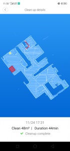

cinek664 Posted November 25, 2019 Share Posted November 25, 2019 Witam wszystkich, Jesteście w stanie mi powiedzieć jak obrócić mapę mieszkania (roborock s50) ? W załączniku dodaję SS mapy. Wydaje mi się, że gdyby mapa była obrócona i mieszkanie było ustawione poziomo to robot mógłby sprzątać szybciej. Aktualnie jeździ po skosie przez co często musi zawracać. Co ciekawe linia sprzątania jest poziomo jak widać na zdjęciu natomiast przez to, że mapa jest zorientowana po skosie wychodzi słabo. Druga sprawa, że w ten sposób chcąc zaznaczyć mu obszar do posprzątania np. przedpokój nie mogę tego zrobić od krawędzi do krawędzi, bo kwadrat do wyznaczania obszaru do sprzątania nie ma opcji obracania tak jak np. przy wyznaczaniu kwadratem strefy "no-go zone" #2 roborock s50 kupiony w sklepie MM za 1450 przy promocji "stary za nowy" oraz 50 zł zniżki za kupon na karcie klubu MM Link to comment Share on other sites More sharing options...
Gawronnek Posted November 25, 2019 Share Posted November 25, 2019 Ustawiałeś bazę w innym miejscu? Bo to chyba najprostsze co możesz zrobić, oczywiście musisz go puścić po wyzerowaniu mapy. Link to comment Share on other sites More sharing options...

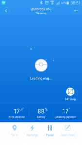

rad3k Posted November 26, 2019 Share Posted November 26, 2019 Dnia 4.10.2019 o 10:05, Minek3 napisał: Witam mam problem gdyż po ostatniej aktualizacji mój s50 przestał rysować mapę. Nawet jak wejdę w historię to tez nie może jej wczytac. Jak mogę wrucic do poprzedniej wersji? Jestem na serwerze polskim próbowałem tez na chińskim i niemieckim(to samo) Pozdrawiam Mam to samo - rozwiązałeś problem ? Link to comment Share on other sites More sharing options...
fakcior Posted November 26, 2019 Share Posted November 26, 2019 3 godziny temu, rad3k napisał: Mam to samo - rozwiązałeś problem ? Jakie macie wersje? Europejskie czy chińskie? Mozna to sprawdzić poprzez menu wyboru języka komunikatów, jeśli mamy dostępny francuski i niemiecki to jest to wersja EU. Link to comment Share on other sites More sharing options...
rezmus Posted November 26, 2019 Share Posted November 26, 2019 5 godzin temu, rad3k napisał: Mam to samo - rozwiązałeś problem ? napisz priv. Link to comment Share on other sites More sharing options...

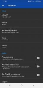

intens Posted November 30, 2019 Share Posted November 30, 2019 (edited) Dnia 19.10.2019 o 12:36, robotom napisał: Panowie, dziękuję Wam wszystkim za temat stref. W sumie więcej zajęło mi przekopywanie się przez posty niż uruchomienie tego dla s50: 30 minut roboty: 1. instalujemy na telefonie Flolevac (z uprawnieniami) po wspólnym z odkurzaczem lanie, sprawdzamy czy w Flole w mapie po wyznaczeniu strefy i przytrzymaniu CZYŚĆ jest info o skopiowaniu koordynatów zaznaczenia do schowka 2. instalujemy stąd zmodowany mi home, https://www.kapiba.ru/2017/11/mi-home.html uprzednio odinstalowując z telefonu oficjalny, zmodowanej a potem oficjalnej apce koniecznie dajemy uprawnienia do pamięci 3. na telefonie robimy folder /SmartHome/automations (UWAGA NA LITERÓWKI W ŚCIEŻCE!), i do niego wstawiamy plik roborock.vacuum.s5.json z zawartością jak poniżej w którym zmieniamy na własne nazwy pomieszczeń POKÓJ i za 11111, 22222 itd podstawiamy skopiowane dla każdego pomieszczenia koordynaty z Flole. Wystarczy notatnikiem na pc popatrzeć na składnię i już wiadomo co gdzie podstawić, można wyciąć kawałki kodu odpowiadające całym pomieszczeniom, można tym sposobem dodać kolejne. { "action_list": [ { "sa_id":967, "model":"roborock.vacuum.s5", "name":"POKÓJ1", "keyName":"POKÓJ1", "type":0, "groupInfo":[ ], "tr_id":201, "payload":{ "did":"", "command":"roborock.vacuum.s5.app_zoned_clean", "value":[ [ 11111, 22222, 33333, 44444, 1 ] ] } }, { "sa_id":968, "model":"roborock.vacuum.s5", "name":"POKÓJ2", "keyName":"POKÓJ2", "type":0, "groupInfo":[ ], "tr_id":201, "payload":{ "did":"", "command":"roborock.vacuum.s5.app_zoned_clean", "value":[ [ 11111, 22222, 33333, 44444, 1 ] ] } }, { "sa_id":969, "model":"roborock.vacuum.s5", "name":"POKÓJ3", "keyName":"POKÓJ3", "type":0, "groupInfo":[ ], "tr_id":201, "payload":{ "did":"", "command":"roborock.vacuum.s5.app_zoned_clean", "value":[ [ 11111, 22222, 33333, 44444, 1 ] ] } }, { "sa_id":970, "model":"roborock.vacuum.s5", "name":"POKÓJ4", "keyName":"POKÓJ4", "type":0, "groupInfo":[ ], "tr_id":201, "payload":{ "did":"", "command":"roborock.vacuum.s5.app_zoned_clean", "value":[ [ 11111, 22222, 33333, 44444, 1 ] ] } }, { "sa_id":971, "model":"roborock.vacuum.s5", "name":"POKÓJ5", "keyName":"POKÓJ5", "type":0, "groupInfo":[ ], "tr_id":201, "payload":{ "did":"", "command":"roborock.vacuum.s5.app_zoned_clean", "value":[ [ 11111, 22222, 33333, 44444, 1 ] ] } }, { "sa_id":972, "model":"roborock.vacuum.s5", "name":"POKÓJ6", "keyName":"POKÓJ6", "type":0, "groupInfo":[ ], "tr_id":201, "payload":{ "did":"", "command":"roborock.vacuum.s5.app_zoned_clean", "value":[ [ 11111, 22222, 33333, 44444, 1 ] ] } }, { "sa_id":973, "model":"roborock.vacuum.s5", "name":"POKÓJ7", "keyName":"POKÓJ7", "type":0, "groupInfo":[ ], "tr_id":201, "payload":{ "did":"", "command":"roborock.vacuum.s5.app_zoned_clean", "value":[ [ 11111, 22222, 33333, 44444, 1 ] ] } } ] } 4. Logujemy się do modowanego mihome, dajemy uprawnienia, po zaczytaniu odkurzacza wchodzimy w Automatyzację, + , Wykonaj ręcznie, wybieramy odkurzacz, wybieramy scenę (pomieszczenie które definiowaliśmy w JSON), Zapisz, i tak z kolejnymi scenami (pomieszczeniami). 5. Po utworzeniu wszystkich scen, odinstalowujemy modowaną apke, instalujemy oficjalną (+uprawnienie do pamięci), w niej będą już zapisane sceny, wystarczy przytrzymać task w automatyzacji żeby wyciągnąć go na pulpit. Dzięki Panowie, moje zycie stało się łatwiejsze i nie widzę sensu kupować nowszych modeli. Witam, Moze ktos podrzucic link do apki ? Działa to wgl jeszcze? Edited November 30, 2019 by intens Link to comment Share on other sites More sharing options...

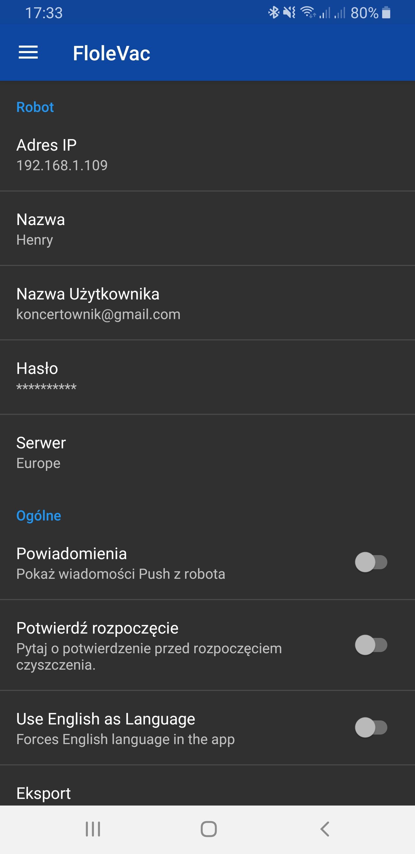

koncertownik Posted December 11, 2019 Share Posted December 11, 2019 (edited) Cześć, od około tygodnia jestem posiadaczem Xiaomi MiJia Mi Robot Vacuum Gen. 1 z polskiej dystrybucji i długo wertowałem ten wątek żeby zoptymalizować działanie odkurzacza tak by odkurzał "tak jak ja chcę a nie on". Mam już zmodyfikowaną apkę Xiaomi Home dzięki postom rezmus i chciałem z FloleVac odczytać koordynaty pomieszczeń, ale ten nie chciał ładować mapy tak jak u Gawronnek, cały czas wywalało mnie do ustawień. Dzisiaj wykombinowałem rozwiązanie, które zadziałało u mnie i jest szansa, że zadziała również u innych. Wystarczyło wejść w ustawienia i w polu Serwer wybrać ten właściwy, do którego przypisane jest konto/odkurzacz, domyślnie przy logowaniu do FloleVac to pole nie jest uzupełniane. I dzięki temu FloleVac wczytuje mapę i zgodnie z pkt. 1 instrukcji z postu robotom we FloleVac możemy odczytać koordynaty interesujących nas lokalizacji. Edited December 11, 2019 by koncertownik Link to comment Share on other sites More sharing options...
rezmus Posted December 11, 2019 Share Posted December 11, 2019 samym modem tez mozna to zrobic wystarczy utworzyc katalog vevs w pamiec_wewnetrzna/SmartHome/logs/ bedzie nam sie robil log komunikacji dla kazdego urzadzenia z osobna, wiec wystarczy wyslac go na zone clean i mamy wszystko gotowe Link to comment Share on other sites More sharing options...
