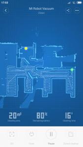

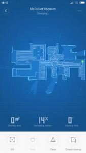

Cześć, od jakiegoś czasu zauważyłem że mój robot (generacja 1) podczas sprzątania pomieszczenia nagle się wyłącza w różnych miejscach i nie kończy sprzątania. Nie można go włączyć przyciskiem. Jedynym rozwiązaniem tego problemu jest zaniesienie go do stacji dokującej aby się naładował :(. Zrobiłem dwa testy przy pełnym naładowaniu baterii. Pierwszy test z zaplanowanym przez aplikację sprzątaniem a drugi test z włączeniem sprzątania przez aplikację. W pierwszym teście robot odkurzył 34 metry w czasie 33 minuty i według aplikacji pozostało mu 59% baterii. W drugim teście robot odkurzył również 34 metry ale w czasie 29 minut i według aplikacji pozostało mu 65% baterii. W obydwu przypadkach po odkurzeniu 34 metrów odkurzacz sam się wyłączył i nie można było go włączyć. Jedynym rozwiązaniem tego problemu było zaniesienie go do stacji dokującej aby się naładował - pokazywał czerwoną lampkę podczas ładowania. Podczas rozpoczęcia łądowania przy pierwszym teście pokazywał w aplikacji że posiada tylko 19% baterii pomimo tego, że po zakończeniu odkurzania pokazywał 59%. W drugim teście pokazał 14% baterii pomimo tego, że po zakończeniu odkurzania pokazywał 65%. Naładowanie do 100% trwało około 10 minut. Mieszkanie odkurzam przeważnie raz w tygodniu a robot odkurzył je ostatnio prawidłowo i wrócił do stacji dokującej 31.01.2019. Korzystam z aplikacji Mi Home 5.4.61 i mam wgrany firmware z wczoraj 3.3.9_003468. Zrobiłem reset WiFi ale problem nadal występuje. W załączeniu przesyłam dodatkowe zdjęcia (test 1 to zdjęcia 1a-1f a test dugi to zdjęcia 2a-2d). Dotychczas odkurzacz pracował od 02'2018 przez 1811 minut, posprzątał 1949 m2 i wykonał 77 odkurzań. Czy jest to faktycznie na tyle dużo, że należy już wymienić  baterię ? Może w sterowniku/oprogramowaniu jest ustawiony jakiś licznik aby po zakończeniu gwarancji/roku trzeba było ją wymienić ? Czy macie podobne dane przy których musieliście wymienić baterię ? Proszę o pomoc w rozwiązaniu problemu. Może u kogoś z Was również występuje taki problem ?

Szczerze to wątpię. Zachowuje się typowo dla padniętej baterii i osobiście w takim stanie rzeczy nie próbowałbym jakiejkolwiek ingerencji w firmware..
Przed zakupem nowej baterii warto reset do ustawień fabrycznych zrobić i zobaczyć czy problem nadal występuje.
na 100% problem z baterią,ja w telefonie też tak miałem że mam np 70% baterii jak wyszedłem w zimę na dwór to po 20 minutach telefon się wyłączył i tyle,przyszedłem do domu poleżał (nagrzał się temperaturą pokojową) i znowu się uruchomił
zadzwoniłem do serwisu i wymienili mi baterie na nową i problem znikł
ps: czas wymienić baterie.

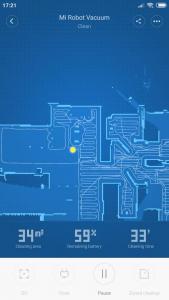

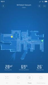

przepraszam, może niedokładnie opisałam, Odkurzacz podczas pracy nieprawidłowo skanuje mieszkanie,  dubluje na mapie pomieszczenie w efekcie nie sprząta "normalnie" tylko jeżdzi przód tył albo po jednej linii kilkakrotnie.Dopiero  Gdy podłączam odkurzacz do ładowania - mapa wyswietla prawidłowy rzut mieszkania.
dla przykładu na mapie zaczyna wyświetlać się prostokąt (łazienka) a po chwili gdy odkurzacz zbliża się do łazienki powstaje (na mapie) kolejna łazienka ale przesunięta w prawo np o 1m.  W efekcie w łazience powstaje "ściana" którą widzi tylko odkurzacz i o nią się obija.
Jednym słowem źle skanuje mieszkanie. Jeździ jak chce bez żadnego ładu i składu :(

Na początek zobacz jak się zachowuje podczas sprzątania punktowego. Zwróć też uwagę czy lds obraca się prawidłowo.
Do wyczyszczenia też pewnie jest sam laser i lustro (delikatnie pędzelkiem z miękim włosiem + sprężone powietrze). Nie zaszkodzi usunąć mapę z apki + ustawienia fabryczne odkurzacza.

Witajcie. Bardzo dziękuję za wszystkie podpowiedzi. Zabrałam się za niego i wg waszych rad włączyłam odkurzanie z przycisku - wszystko poprawnie zrobił obrys i całe mieszkanie normalnie odkurzyl. Następnie wyczysciliam laser i lustro pedzelkiem. Uruchomiłam sprzątanie przez aplikacje no i zaczęło się swirowanie . Mapy źle wyświetlaly się w aplikacji to i odkurzacz zaczął znów odbijać się od "ścian których nie ma ".
W tej wersji nie ma zapisywania map więc całkowicie zresetowalam urządzenie później usunęłam urządzenie (redion Europa) z aplikacji no i to był początek kolejnych kłopotów. Przy ponownym dodaniu urządzenia same niepowodzenia. Na Europa wogole już nic nie wyszukiwal. Zaczęłam zmieniac serwery i o dziwo zaczął działać na Singapur. Nie wiem jakie to ma znaczenie i o co w tym chodzi xd
Włączyłam, śmiga i nie zauważyłam póki co żadnych błędów na mapie jest tak jak kiedyś :) dopiero raz go testowałam po "awarii". Zobaczymy co będzie dalej :)
