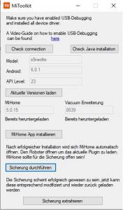

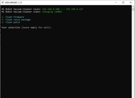

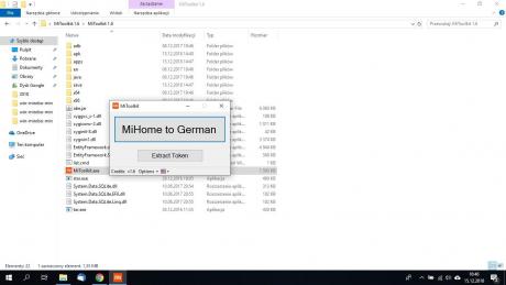

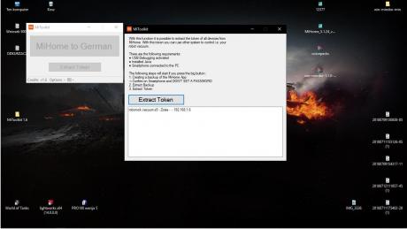

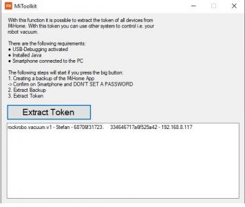

Witam wszystkich forumowiczów. Trochę odświeżę temat dla nowych posiadaczy. Z pytaniem czy się da..
Od tygodnia jestem posiadaczem tego cuda V1 dystrybucja Europejska (Euro RTV-AGD). Od razu go zaktualizowałem. Chciałem w grać polskie głosy aczkolwiek robocik odmawiał posłuszeństwa. Sposobem umieszczonym w tym wątku odczytałem nr TOKEN (zdjęcie nr 5). Nie można było się z nim połączyć programem win-mirobo-1.1.0-min (zdjęcie nr 1). W między czasie wyszła aktualizacja 3.3.9_003452.
Poszperałem dalej w internecie i znalazłem coś takiego.
https://www.roboter-forum.com/index.php?thread/25361-win-mirobo-eigene-sprachpakete-installieren/&l=2
Jak się okazało narzędzie MiToolKit (zdjęcie nr 2)  odczytuje bardziej przejżyście nr Token-a.(zdjęcie nr 4)
Zaczerpnięte dane ponownie wstawiłem do win-mirobo-1.1.0-min.
I tak robocik mówi już po polsku ;-)
Może się komuś przyda...
P.S. Natknołem się również na rosyjskie forum które bardziej się udziela w modyfikacji tego urządzenia. Może ktoś będzie chciał po eksperymentować z softem.

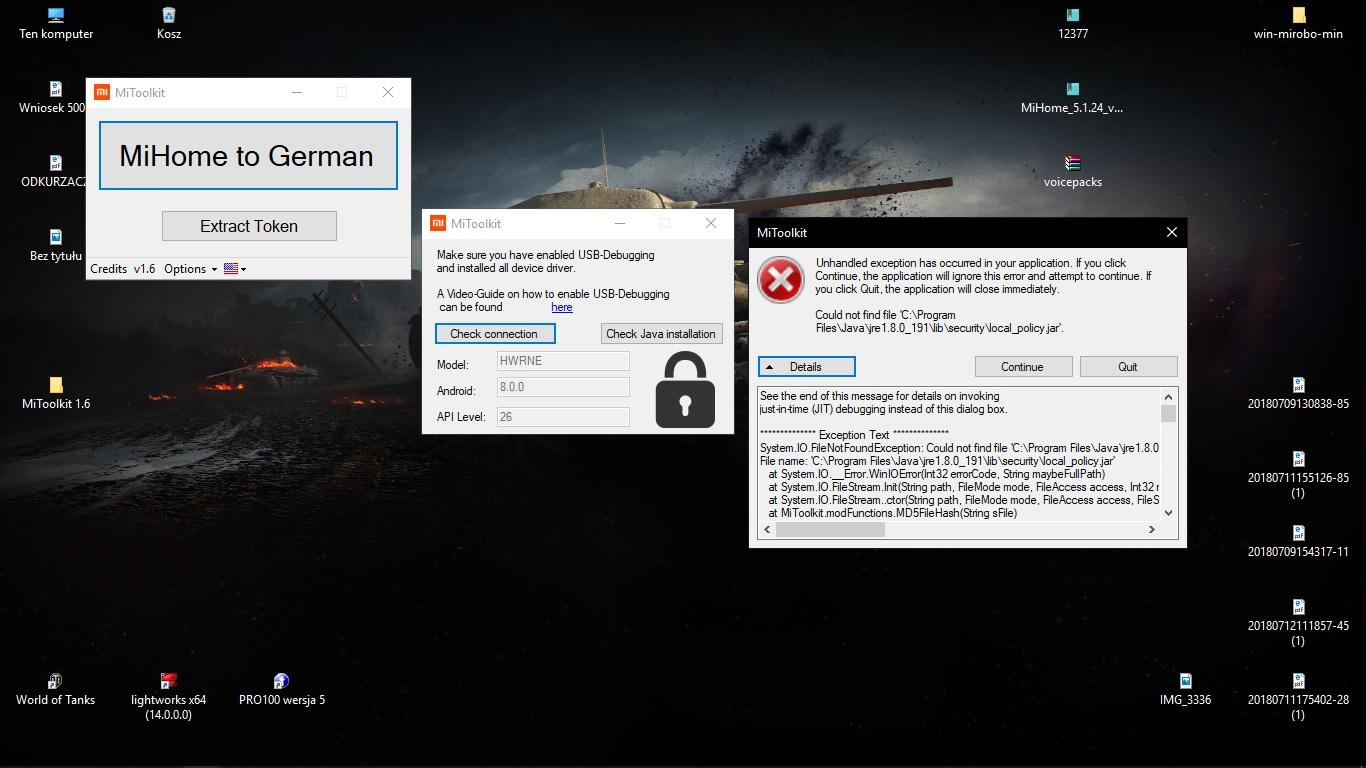

Wyskakuje mi tylko tyle :(
Ok a zrobiłeś opcje MI Home to German ? Jeśli nie to musisz najpierw to zainstalować żeby zaczytał nr token. Dopiero potem używasz opcji Extract...
Wysłane z iPhone za pomocą Tapatalk
Share this post
Link to post
Share this post
Link to post
1 minutę temu, Deresz napisał:
Zainstaluj Java ...
Zainstalowana Java.Może windows nie puszcza jej?Mam 10-tkę.
Share this post
Link to post
Ja tez mam 10 wiec to nie jest problem. Śrub restart. Uruchom apke z uprawnieniami admina. I czy telefon podłączyłeś w wersji DEBUG ? Tzw opcje programisty.
Share this post
Link to post
Wszystko jak piszesz i nadal to samo.
Share this post
Link to post
Na jednym ze zdjęć masz duża kłódkę. U mnie tego nie ma wiec wydaje mi się ze telefon jest zablokowany. Program nie ma do niego dostępu. Ja próbowałem najpierw na Huawei a potem na Samsungu. Huawei nie mógł sobie poradzić. Samsung poszedł bez problemu .
Share this post
Link to post
Spróbuję na innym bo Lenovo też nie łapie ,to samo wyskakuje.Mimo wszystko dziękuję za poświęcony czas.Pozdrawiam i Wesołych Świąt.

Witam po świętach :). Niestety podłączyłem telefon Lenovo,tablet Lenovo,Samsung Galaxy S6 i nic.Fakt ,że na Samsungu pokazało więcej opcji ale nie generuje mi tokena .W załączniku foty .
Witaj. Jesteś na dobrej drodze z tym Samsungiem. Na pierwszym foto tym podłożonym jesteś już przy ostatniej opcji wydobycia tokena. Jedz do końca wszystko. Na końcu będzie kopia bezpieczeństwa tylko nie zabezpieczaj hasłem. Inny użytkownik pisał kilka dni temu ze bez problemu mu poszło .

Właśnie gubiło mnie to ,że program instalował ponownie starszą wersję Mi Home a ja nie pozwalałem mu.Dopiero jak pozwoliłem mu zainstalować starą wersję wszystko wskoczyło. :)
