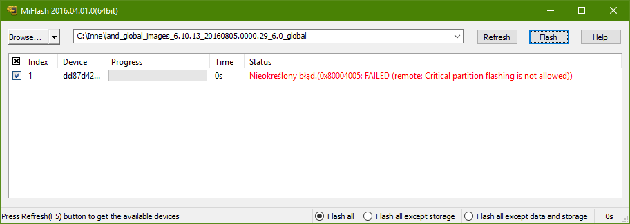

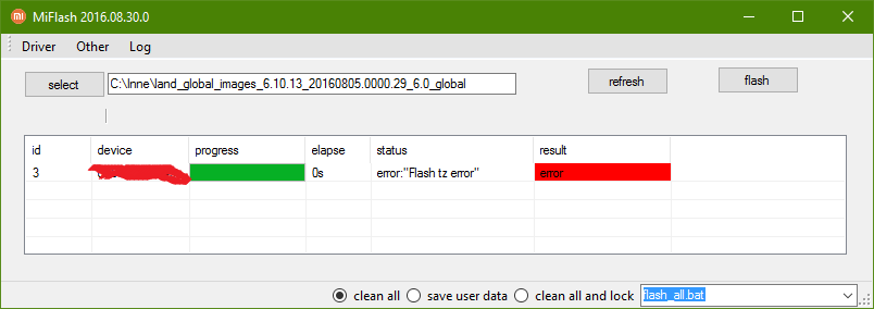

Wujek_Misiek Posted October 20, 2016 Author Share Posted October 20, 2016 Podczas próby zmiany ROMu poprzez updater pokazuje błąd o tym, iż nie może zweryfikować paczki, zaś przez MiFlash pokazuje się to: Link to comment Share on other sites More sharing options...
FromWP Posted October 20, 2016 Share Posted October 20, 2016 (edited) Spróbuj Miflasha 2016.04.01 https://drive.google.com/file/d/0B2nl3rTqSisEM3JTQ1VqZWpudkk/view?usp=sharing ta najnowsza wersja jest kapryśna, a tel w trybie download (edl)? Albo link stąd: http://en.miui.com/forum.php?mod=viewthread&tid=272376&highlight=miflash%2Bdownload Edited October 20, 2016 by FromWP Link to comment Share on other sites More sharing options...
Wujek_Misiek Posted October 20, 2016 Author Share Posted October 20, 2016 (edited) 21 minut temu, FromWP napisał: Spróbuj Miflasha 2016.04.01 https://drive.google.com/file/d/0B2nl3rTqSisEM3JTQ1VqZWpudkk/view?usp=sharing ta najnowsza wersja jest kapryśna, a tel w trybie download (edl)? Jak MiFlash to w Fastboot aktualizuje z tego co wyczytałem i jest napisane tutaj -> http://en.miui.com/a-234.html Poczytałem jeszcze i wyłączyłem na w10x64 czytanie sterowników podpisanych cyfrowo(jakoś tak to się nazywa) oraz zapora i antywirusa i występuje teraz taki problem zarówno w tym nowym jak i starym MiFlash. EDIT# ok poczytałem z blocked bl to musze w trybie downloaded to zrobić, jednak gdy przechodze w downlaod (vol+ i power nastepnie download, czy zle zrozumialem?) to uruchamia mi ponownie tel Edited October 20, 2016 by Wujek_Misiek Link to comment Share on other sites More sharing options...
FromWP Posted October 20, 2016 Share Posted October 20, 2016 Nie, w fastboot to jakbyś miał odblokowany bootloader, u ciebie telefon przechodzi w fastboot ale nic w tym trybie nie zrobisz bo zablokowany, tylko w download (edl), najlepiej posiłkuj się miejscowym poradnikiem, jak ten tryb uruchomić Spróbuj podłączyć usb momentalnie po wciśnięciu download przy ciemnym ekranie w tym chińskim menu, powinien zostać ciemny ekran i miflash powinien go wykryć pod portem com. Jak się nie uda to metoda ze skryptem z kompendium wiedzy. Link to comment Share on other sites More sharing options...
Wujek_Misiek Posted October 20, 2016 Author Share Posted October 20, 2016 Skrypt też nie działa, uruchamia się ponownie telefon. Link to comment Share on other sites More sharing options...
FromWP Posted October 20, 2016 Share Posted October 20, 2016 Nie wiem co ci doradzić, niestety nie jesteś pierwszą osobą która ma problem z wejściem w download, coś w tym modelu skopali to. Jakbyś miał ten wcześniejszy rom to by to prawdopodobnie działało. Jedynym pewnym i szybkim sposobem jest kabelek deep flash o którym w postach znajdziesz info. Link to comment Share on other sites More sharing options...
