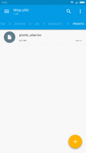

laszlo Posted October 23, 2016 Share Posted October 23, 2016 Dnia 18.10.2016 o 17:17, ukasz napisał: Próbowałem zainstalować Miui EU przeznaczone dla Kenzo na naszą Kate poprzez TWRP i instalacja przebiega bez problemu. Trzeba tylko zamienić pliki modemu/radia z tymi z naszego modelu. Można to zrobić na 2 sposoby, obydwa prowadzą do tego samego skutku: Zamienic plik „NON-HLOS.bin” pobrany z Dev global dla Kate Lub Po instalacji nie modyfikowanego romu dla Kenzo a przed pierwszym uruchomieniem przywrócić z zrobionego wcześniej backupu Kate tylko MODEM. Sprawdzałem na obydwa sposoby, romy Kenzo instalują się bez problemu. Udało mi się zainstalować Miui EU, Global Os (dawne smiui), oraz Mokee OS (taki prawie android AOSP). Z tego co sprawdziłem nie działa tylko jedna rzecz – aparat. Wszystko inne, gsm, wifi, bluetooth bez problemu. Wygląda na to że to kolejna różnica między Kate a Kenzo –zastosowany moduł aparatu. Próbowałem później jeszcze podmienić boot.img, ze względu na sterowniki aparatu, które znajdują się w kernelu. Skutek był taki że zaczął działać aparat w przestało WiFi, nie dało się w ogóle załączyć. Czyli aby uzyskać w pełni działający rom Miui EU na naszą Kate potrzeba rom z Kenzo z podmienionym modem oraz sterownikami aparatu Spróbuj podmienić razem z boot.img ten plik, powinno WiFi ruszyć. 1 Link to comment Share on other sites More sharing options...
ukasz Posted October 23, 2016 Author Share Posted October 23, 2016 Dziala. Dzieki Link to comment Share on other sites More sharing options...
