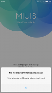

Cześć margolcia. Pomożesz? Mam redmi Note 3 pro. Konfiguracja jak na zdjęciach
Pobrałem to z linka którego podałaś, przeniosłem gdzie trzeba  no i niestety ciągle wyskakuje błąd jak na zdjęciu.  Da się coś zrobić?  Pozdrawiam

Cześć ;-) a dobry pobrałeś link? ta metoda działa dla modelu Kenzo czyli należy pobrać link dla  Redmi Note 3 Qualcomm...
nie wiem czy ta metoda działa dla modelu Kate niestety....
Przecież gość ma Kenzo jagby miał KATE to by mu karty sim nie działy i aparat na tym sofcie
Najlepiej KATE różnic po naklejce z tyłu model 2015161 jak inny to kenzo

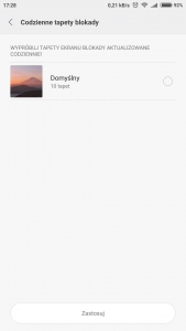

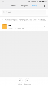

Witam.
Mam problem z dodaniem tapet do Daily Lockscreen wallpapers.
Do wyboru mam tylko domyślne tapety i nie mogę dodać własnych.  Według instrukcji dostępnych na forach także nie mogę sobie poradzić.  Tworzyłem potrzebne foldery itd i nic nie pomogło.
Ma ktoś jakieś pomysły?
Posiadam najnowszą wersję Global Stable.

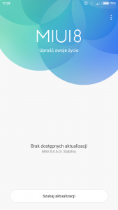

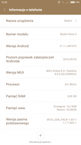

Juz od chyba tygodnia przymierzam sie do zrobienia sobie adka 6.0 ale jak czytam jakikolwiek temat to glowa az boli, wszedzie jakies skróty mi w o ogole nieznane i koniec koncow mysle sobie "a walic to" i wylaczam te stronki. Jakies devy, romy, OTA'y syfmiui i inne. Podaj ktoś linka gdzie jak dla debila jest opisane bo to dla mnie czarna magia. Prosze tu moj screen z tego co mam teraz, prosze bardzo po polsku jakis link ktory poprowadzi mnie krok po kroku gdzie nie ma jakichs skrótów dla bardziej wtajemniczonych.  EDIT: Dodatkowe pytanie, nie wiecie czy w serwisach za oplata oczywiscie nie zrobia mi tego?
Edited by zeddicus94
Share this post
Link to post
Masz global stable ( 7.3.2.0 ) czyli wersję stabilną . Najnowsze wydanie to 8.1.1.0 . Klikasz na aktualizację systemowe na dole i wyszukaj i zainstaluj .
