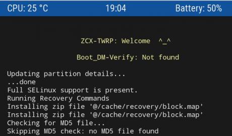

Squid Posted October 17, 2016 Share Posted October 17, 2016 (edited) Witam, Doszedłem do punktu z OTA - Support MIUI-OTA zaznaczone, ściągnąłem developer rom w formacie zip, w TWRP --> instaluj i wskazałem ściągnięty zip. Niestety instalacja dochodzi tyko do miejsca na zrzucie poniżej i bez żadnego błędu następuje restart. Root jest. Co może być przyczyną, że nie można w TWRP zainstalować zip'a? Edited October 17, 2016 by Squid Link to comment Share on other sites More sharing options...
ukasz Posted October 17, 2016 Author Share Posted October 17, 2016 Trochę dziwna sytuacja że żadnego błędu nie wyświetla, tylko od razu restart. Zacząłbym od flashowania samego recvoery jeszcze raz, sam plik recovery.img z paczki z pkt 3 instaluj z poziomu TWRP, później reboot recovery i próbuj jeszcze raz. Plik zip z miui developer też ściągnij od nowa. Link to comment Share on other sites More sharing options...

mac2_l Posted October 18, 2016 Share Posted October 18, 2016 Zip w pamięci urządzenia w katalogu głównym. Dokładnie ta wersja miui_HMNote3ProtwGlobal_6.10.13_acdf8b47bb_6.0.zipOraz ta miui_HMNote3ProGlobal_6.10.13_4869db85f8_6.0.zipTwrp pomija sprawdzanie md5 i telefon się resetuje bez żadnego błędu trwa to bardzo krótko. Wysłane z mojego Redmi Note 3 przy użyciu Tapatalka Link to comment Share on other sites More sharing options...
ukasz Posted October 18, 2016 Author Share Posted October 18, 2016 Spróbuj zip umieścić na karcie sd lub usb otg. Ja instalowałem z tego drugiego. Dodatkowo flashowalem wersje 6.9.29 ale to nie wiem czy ma jakieś znaczenie Link to comment Share on other sites More sharing options...
Squid Posted October 18, 2016 Share Posted October 18, 2016 Ota USB właśnie sprawdziłem - nie działa, zachowanie identyczne jak poprzednio. Zrobiłem kawałek zrzutu - jeszcze jest coś o ota inctemental i ścieżka do zipa ale nie udaje mi się wstrzelić bo następuje restart. Próbowałem ostatni i przedostatni full rom. Wysłane z mojego Redmi Note 3 przy użyciu Tapatalka Link to comment Share on other sites More sharing options...
