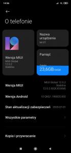

Mi 9 global miui 12.0.2 wszystko działa Volte i Vowifi i pełne id rozmówcy .

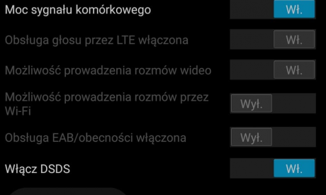

Udało mi się zmienić modem na Orange Polska (...eu/Orange/commerci/poland/mcfg...) innej wersji nie znalazłem z dopiskiem Polska.
Po tej zmianie VoLTE zadziałało ale VoWiFi już nie. Jak sprawdzam stan IMS to mam tylko aktywne: aktywacja IMS:zarejestrowana, VoLTE:dostępny, pozostałe trzy usługi tj. VoWiFi, połączenia wideo, interfejs UT "niedostępny"
