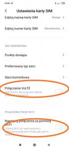

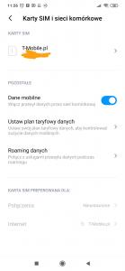

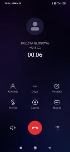

 Jak tak to połącz się z wifi, wyłącz volte w ustawieniach, włącz vowifi i zobacz co pokazuje w stanie ims w ustawieniach.
zrzut ekranu gdzie nie jest aktywne voWIFI - tryb samolotowy wyłączony,  voLTE wyłączone,
zrzut ekranu gdzie jest aktywny voWIFI - tryb samolotowy włączony, voLTE wyłączone, ikony dodatkowe pokazały się po próbie wykonania połączenia, był sygnał, dodzwoniłem się...

19 godzin temu, Maciej_94 napisał:
Na screenie widać Stan IMS. Masz, że zarejestrowano(Volte) i Voice over Wifi(Wifi calling). Usługi działają.
Nawet ikonę vowifi masz. Czyli działa. Jedynie jakiś problem z ikoną volte.

w takim razie jaką mam ustawić wartość w Ustawienia > Karty sim i sieci komórkowe > Karty SIM > Właściwości sieci > Preferuj sieci komórkowe czy preferuj wifi?
Pytam ponieważ, częściej korzystam z transmisji danych niżeli wifi i wolałbym uzyskać lepszą jakość połączeń właśnie za pośrednictwem voLTE...
Możesz zupełnie wyłączyć vowifi w ustawieniach jak ci na tym nie zależy. Albo zostawić włączone i  preferuj sici komórkowe. Jak wyłączysz wifi to i tak to ustawienienie nie ma znaczenia. A co do braku ikony volte, to spróbuj rozwinąć palcem ekran powiadomień i może się pokaże.
Jak korzystasz częściej z danych mobilnych to już dowolna kwestia, bo to ustawienie odnosi się tylko i wyłącznie do VoWiFi. Ja mam ustawione preferuj wifi, bo u mnie jest kiepski zasięg sieci i korzystam wtedy z WiFi Calling.

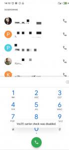

Spróbuj tych kodów:
VoLTE *#*#86583#*#*
VoWIFI *#*#869434#*#*
dziwne bo u mnie we Flexie wszytko działało od początku.
