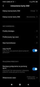

Witam miałem problem z włączenie Volte i VoWIFI w Play xaomi mi 9 t i zrobiłem tak jak piszą niektórzy użytkownicy włożyłem najpierw użyłem słynnych kodów do uruchomienia o usług w swoim telefonie wtedy odblokowałem w ustawieniach przełączniki volte i VoWIFI lecz nie działały obie usługi . Przełożyłem kartę sim do telefonu Huawei p 10(tel musi wspierać vowifi w Play lista na ich stronie) i z tego telefonu wysłałem sms start na 282 żeby odpalić vowifi potem przełożyłem kartę do swojego xaomi i obie usługi zaczęły działać prawidłowo :-D
Screenshot_2020-02-16-08-52-26-942_com.android.settings.jpgScreenshot_2020-02-16-08-52-54-629_com.android.phone.jpgScreenshot_2020-02-16-08-53-06-924_com.android.phone.jpg

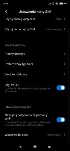

ustawienia
karty sim i sieci komórkowe
klikasz w na ustawienia karty sim numer np1 (nie wiem ile ich masz) i zobaczysz to co na screenie. Na dole masz nawiązywanie przez wifi i we właściwościach sieci musisz zmienić z preferuj komórkowe na preferuj wifi. Ja chyba jutro będę do orange FLEXa szedł bo zwykły orange mnie za szybko wywalał :)

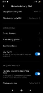

Wpisałem te dwa kody i pojawiło mi się to w ustawieniach. Kartę przełożyłem do drugiego tel co obsługuje VoWifi i aktywowałem. Kartę spowrotem wrzucam do mi9 no i nie ma ikonki przy baterii o połączeniach przez wifi a jak chce zadzwonić to jest napisane że nie ma sieci żeby połączyć się z wifi, a oczywiście jestem połączony przez wifi. Sieć to Play
