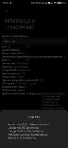

Przeniosłem numer z Play do Orange Flex
Zarówno voLTE jak i WiFi Calling działają na Xiaomi mi 9 SE z miui 11!
Cieszę się, bo w Play mimo, że miałem nadajnik 500 metrów od domu, to nie dało się rozmawiać na 3G

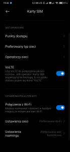

Aktywacja VoWifi w Play na Mi 9 lite bez roota:
1. Aktywujemy usługe WIfi Calling na karcie sim -  poprzez BOK Play albo na certyfikowanym przez Play urządzeniu
2. Wyłączamy VoWifi i  VoLTE Carrier check *#*#86583#*#* dla VoLTE,    *#*#869434#*#* dla VoWIFI
3. Instalujemy aplikację Activity Launcher.
4.Otwieramy ją i wyszukujemy pozycję Modem Config, wybieramy pozycję Modem Config.
5. Uruchomi nam się lista profili sieciowych,  podobnie jak w programie Advanced PDC Tool.
6.Wybieramy DT_Commercial_Poland -  pl - /fimware/image/modem_pr/mcfg/configs/mcfg_sw/generetic/eu/dt/commercial/pl/mcfg_sw.mbn
7. Po chwili powinna połączyć nam z WIFI Calling (w menu telefonu w zakładce Ustawienia-Karty sim i sieci komórkowe-Karta sim-Nawiązuj połączenia za pomocą WI-FI ustawiamy na właczone i pozycja Właściwości sieci ustawiamy na Preferuj Wi-FI)
8. Może być wymagany restart słuchawki.

Po 10 dni użytkowania raportuję, że obie usługi w Orange Flex działają na Xiaomi mi 9 SE poprawnie, lecz nie idealnie.
 Zdarzyło się, że na WiFi calling rozmowa się rozłączyła bądź trzeba było uruchomić ponownie telefon, aby usługa była aktywna.
voLTE parę razy zrzucało do h+ mimo dobrego zasięgu LTE.
Tak czy inaczej warto było przenieść numer, bo mogę spokojnie rozmawiać przez telefon w domu, najlepiej jak mam włączony tryb samolotowy :D
