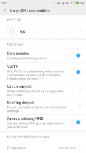

Wybaczcie jeśli nie ten dział. Czy ktoś może podrzucić jakieś wieści odnośnie warunków jakie trzeba spełnić aby aktywować VoLTE na słuchawce w sieci nju ?
Według info od orange:
Aby móc korzystać z VoLTE musisz posiadać telefon wspierający funkcjonalność VoLTE dzięki odpowiedniemu oprogramowaniu, kartę SIM LTE, mieć włączoną usługę VoLTE w systemach Orange i być w zasięgu LTE.
A tymczasem:
Screenshot_2017-12-14-23-23-08-018_com.android.phone.thumb.png.095b556480c2ce7306d40061addcde77.png
W usługach nie widzę niczego do włączenia - soft najnowszy xiaomi.eu.
Edited by Szuja

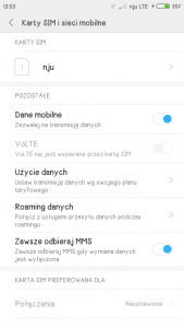

Potwierdzam działanie volte na Redmi Note 3 SE jestem w sieci nju mobile czyli Orange. VOLTE pojawia mi się po wymuszeniu tylko zasięgu Lte w menu serwisowym. Mam wgrane najnowsze miui Polska z dzisiaj. Poniżej screen zadzwonilem na 123456 dodatkowo pojawia sie ikonka HD pod numerem
Edited by kiltel

Spróbuj może wpisać ten kod w dialerze *#*#86583#*#*  Dodam że jak mamy Volte aktywne to dodatkowo pojawiła się opcja wideorozmowy co zresztą widać na moim screenie. Przy próbie połączenia video pokazuje błąd serwera ale może obydwa telefony muszą być volte żeby to zadzialało.

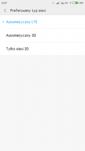

Jak wymusić tylko lte? W ustawieniach mam tylko takie coś
Share this post
Link to post
*#*#4636#*#*  > Status urządzenia1 > przewijasz w dół > Ustaw preferowany typ sieci: LTE only
