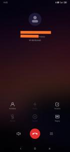

juzosek 2 Report post Posted September 20 (edited) Mam tylko jedno pytanie , czy inni też tak mają, że nie mogą zmieniać przełacznikow w "panelu testowania "?? są one wyszarzone , jak widać i to teoretycznie w pozycji wyłączonej, a jak widać volte działa bez problemu tak samo vowifi , czy to normalne? W większości poradników aktywacji tych usług pisze że należy ustawic te przełączniki w pozycji aktywnej, u mnie się nie da a usługi działają bez problemu. A co do Play, to mimo aktywacji na BOK voLTE nie działało :-/ Edit, jednak to chyba coś z oprogramowaniem, bo teraz mam już aktywne , mam jednak inne pytanie , dzwoniłem na bok do playa aby aktywować wifi calling na ich karcie , niby zostało aktywowane, a jednak volte dalej nie dziala, w "stan usługi IMS" widnieje coś takiego: jak na ostatnim załączniku. Po rozmowie na chwilę zerwało sieć, widać że się karta logowała jeszcze raz do sieci, a jednak dalej nie rejestruje się w Ims, natomiast aktywowało się "interfejsu UT" co to jest ? Edited September 20 by juzosek Share this post Link to post Share on other sites

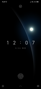

ozzbi 1 Report post Posted September 26 (edited) U mnie po ostatniej aktualizacji telefonu znów volte odpaliło, ale dalej brak id dzwoniącego. Telefon mi9 Edited September 26 by ozzbi Share this post Link to post Share on other sites
