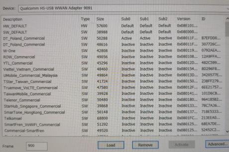

Czy ktoś z Was spotkał się z taką sytuacją? W telefonie Xiaomi Mi9 mam dwa profile DT_Poland_Commercial tyle, że o różnych rozmiarach. Na jednym jak i drugim działa volte i wifi calling. Czy ktoś w Mi9 ma widoczny profil Play_Poland (slyszalem, że Mi9 SE i Redmi Note 7 mają profil).
Edited by adam871
Share this post
Link to post
Profil Play_Polanddostępny jest w RN7, MI A2, Mi A3. Na razie nie był dostępny w MI 9 i Mi 9 SE.
