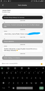

18 godzin temu, adi0981 napisał:
Po aktywacji przez czat w Orange,Volte działa ok na redmi note 5
Mi jeszcze support nju nie odpisał :/

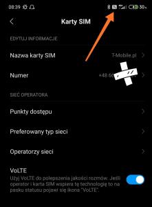

@k120 to dlaczego u mnie pomimo aktywacji kodem na Mi9 w Play przełącznik nie pojawia się w ustawieniach?

[mention=60307]k120[/mention] to dlaczego u mnie pomimo aktywacji kodem na Mi9 w Play przełącznik nie pojawia się w ustawieniach?
Tego to ja nie wiem, nie miałem i nie mam Mi9 ale być możw pojawia się ale głebiej w opcjach. Trudno odpowiedzieć, bardziej mi chodziło o obalenie teorii kolegi wyżej

3 godziny temu, radier napisał:
A jaki masz komunikat po wpisaniu kodu?
Volte Carrier coś tam enabled
