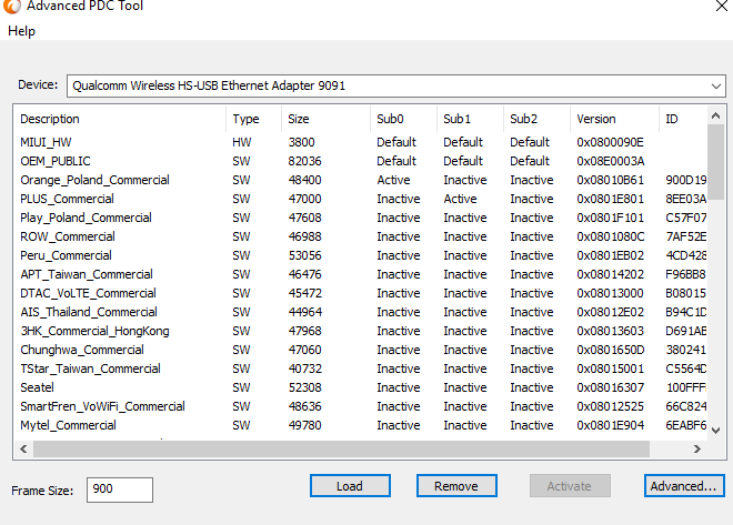

Już jest OK. Polecenie ADB a nie terminal emulator poszło OK. Teraz co dalej ? Za chwilę dołączę zrzut ekranowy.
Sieć to Orange ale także mogę ewentualnie sprawdzić Play. Co zmodyfikować ? Jakie profile usunąć ?
Jest nieaktywny przycisk Activate jak kliknę na dowolny profil.

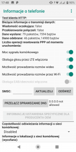

Kod *#*#4636#*#* "obsługa głosu przez LTE jest włączona." oraz obecnie jest "volte carrier check disabled" po jednorazowym wpisaniu kodu  *#*#86583#*#*

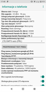

Kod *#*#4636#*#* zrzut ekranowy z załączniku. Bez VoEnabler nie było zaznaczone "Możliwość prowadzenia przez WiFi". Teraz jest to zaznaczone. Zainstalowałem VoEnabler przez TWRP.

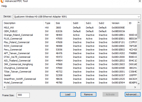

Odnośnie twojego screena z PDC, na pierwszym slocie(sub0) masz aktywny profil Orange na drugim(sub1) Plus. Jaki sim siedzi w drugim slocie?
Aby aktywować nowy profil musisz zdezaktyować stary.
Przykład dla pierwszego slotu sim (sub0) - klikasz na aktywny profil w sub0 PPM i wybierrasz Deactivate Sub0.  Klikasz na profil, który chcesz aktywować i wybierasz Setselectedconfig sub0.
Potem klikasz na wybrany profil i u dołu klikasz Activate. Profil zmieni status na Pending. Jeszcze raz na klikasz na Activate, profil zmieni status na active.
NIe radzę usuwać profil za pomocą remove.  W moim przypadu nie da się ich wgrać ponownie poprzez PDC. Reflash modem.img też ich nie przywraca.
