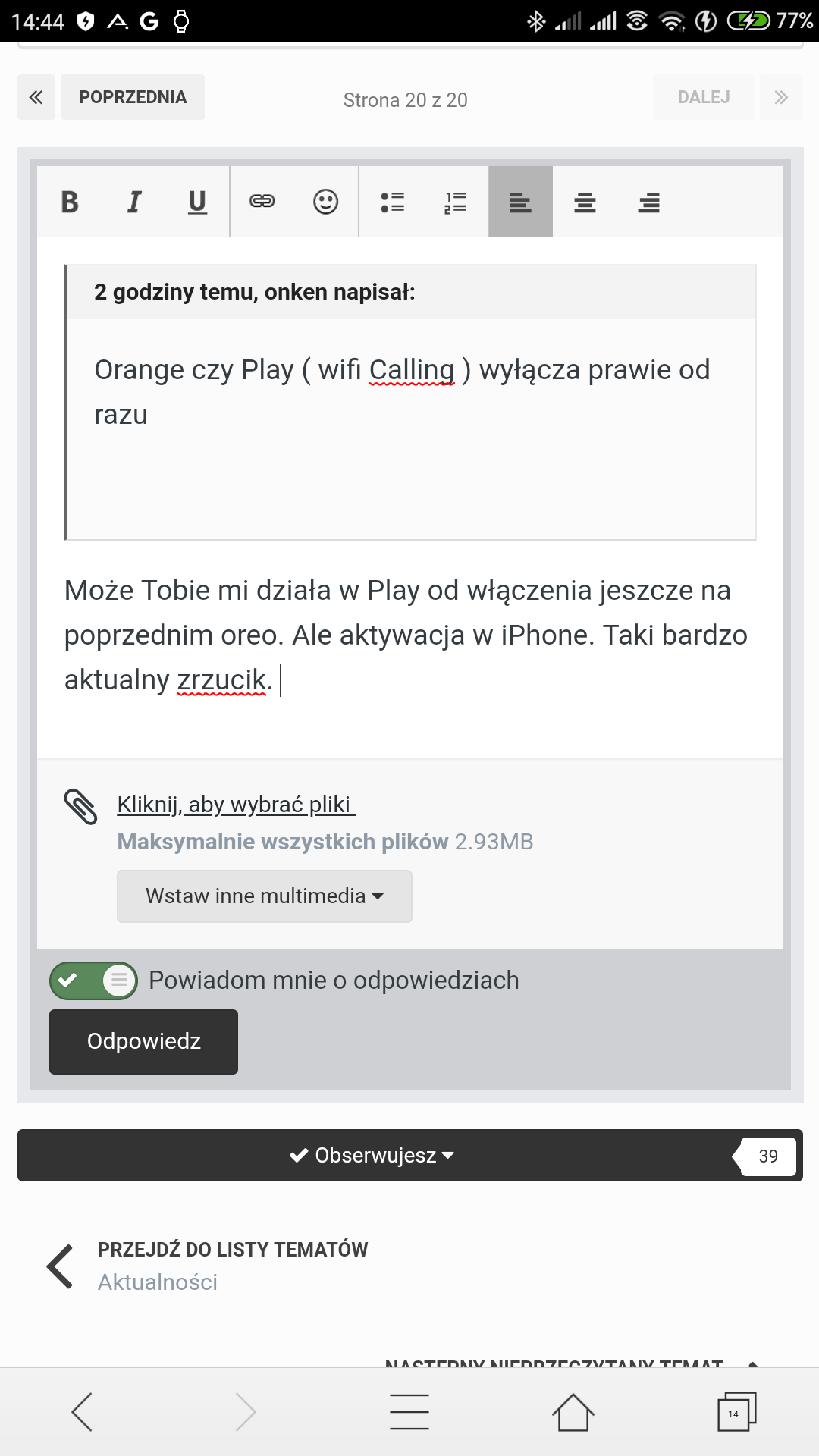

2 godziny temu, onken napisał:
Orange czy Play ( wifi Calling ) wyłącza prawie od razu
Może Tobie mi działa w Play od włączenia jeszcze na poprzednim oreo. Ale aktywacja w iPhone. Taki bardzo aktualny zrzucik.
