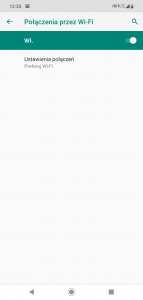

Jak można sprawdzić czy działa wifi calling?
W opcjach wspieranej karty ustawisz "Nawiązuj połączenia za pomocą Wi-Fi - Właściwości sieci - Preferuj Wi-Fi" włączasz wifi pojawia co się ikona wifi ze słuchawką (jak w załączniku) i dzwonisz. Albo zwyczajnie włączasz tryb samolotowy i łączysz się z Wi-Fi.
U mnie się pojawia samo VPN

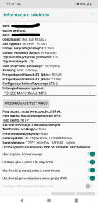

Ciekawe bo ja tych opcji nie mogę włączyć a mimo wszystko mam VoLTE oraz VoWifib7d43efef8c8b5973c23f9c9fdf200a2.jpg
Wysłane z mojego MI 9 przy użyciu Tapatalka
Włącz na chwilę tryb samolotowy i suwaki wrócą na swoje miejsce. Poniżej są kropeczki, a tam Stan usługi IMS zawsze pokazuje prawidłowo.

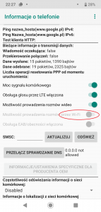

Ale ja mam wszystko aktywne bez magisk i volte działa.
Nie działa mi tylko vowifid3fee6d7e755938003d36dc1201a1837.jpg931a17dec3edb75f785f1c6cd4d5cbc7.jpgf4654c80179e38b96634bf9f19126833.jpg

Gdy podłączę się do Wi-Fi to nic się nie zmienia
Czy magisk coś pomoże?fba7976af11628b900a5a7522de56275.jpg6ec7696dcd9d1eba05deb9278e2fd5a4.jpg7edd45fbe6c5d94775350cc61458a283.jpg

Tak sprawdzałem wielokrotnie

Mozesz próbować z Magiskiem, ale moduł VoEnabler dodaje głownie wpisy w systemie pokazujęace opcje dla Volte i Wifi Calling i nic szczególnego więcej nie robi.
Najwidoczniej brak jest ustawień w twoim modelu do poprawnej obsługi vowifi play.
Mozesz jeszcze pokombinować ze zmianą profilu sieciowego za pomocą aplikacji pdc tool zawartej w pakiecie QPST od Qualcomma.
