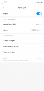

32 minuty temu, Nezumi napisał:
Co do taryfy, to rzecznik mówił w kontekście abonementów, nie wiem jak się będzie mieć sprawa z pre-paid.
Na stronie którą wrzucił @SLiM: "VoLTE dostępna jest dla klientów ofert indywidualnych, biznesowych oraz ofert na kartę.", ale niestety nie da się sprawdzić dokładnych taryf.
Przynajmniej u mnie na Redmi 5A (Global Stable - 9.5.10) nie działa. W konfiguracji mam IMS. W sobotę mogę dopiero odblokować bootloader, to sprawdzę jak sprawa wygląda na Xiaomi.eu

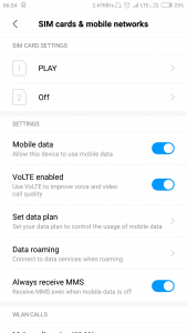

VoLTE Orange działa na Mi A2 lite (mam Android Pie, v.10.0.1.0), oferta Orange Free na kartę:
Uwagi:
- smsy wysyłaja się ok. 30 sec
-  w pasku powiadomień wisi cały czas powiadomienie  - "sim x  is HD capable"
SCRSHOT:
Screenshot-20181209-120543.png Screenshot-20181209-120653.png Screenshot-20181209-120720.png Screenshot-20181209-120755.png Screenshot-20181209-120924.png

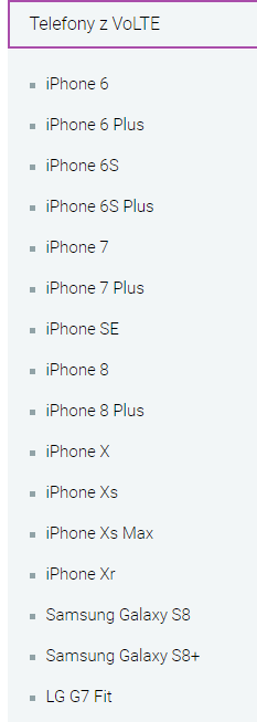

1 godzinę temu, Nikita_Bennet napisał:
LTE play
@rock'n'rolla
W Play tylko Apple, 2 samsungi i 1 LG na razie działa VoLTE, z resztą modeli się cholernie ociągają... Zamiast zmieniać telefon, zmień operatora, jeżeli zależy Ci na VoLTE... Gdzieś tam chyba pojedyncze osoby na chwile łapały niby VoLTE, ale jakoś tak niewiele ich było...
