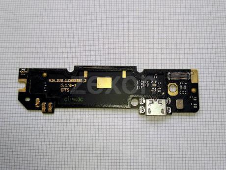

Na 99% do wymiany port ładowania - niestety to słaby punkt tego modelu. Jesli będziesz samemu szukać pamiętaj, że porty różnią się w modelach RMN3 (MTK) i RMN3pro (Snapdragon) -port dla Twojego telefonu może mieć również oznaczenie "Full CNC"

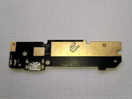

Tutaj masz większość informacji
Płytka USB do wymiany pewnie dość częsty problem tego modelu.
Tylko sprawdź czy masz wersję kenzo czy Kate przed zakupem płytki żeby się nie zdziwić się że nie pasuje.
