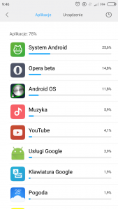

szczwany Posted October 6, 2016 Share Posted October 6, 2016 Witam! Od pewnego czasu zauważyłem że redmi 3 pro działa o połowę krócej ... Jak normalnie przy moim użytkowaniu miałem 7h sot to była norma. Obecnie dochodzi do maksymalnie 4,5h. Telefon kupiłem nie tak dawno na ibg. Używam oryginalnej ładowarki. Nie rozladowywalem go do zera. Nie używam aplikacji typu fb,messenger. Mam jedynie snapchat czy dosłownie 12 programów. Jakieś pomysły? Może kalibracja baterii? System 6.9.29 Link to comment Share on other sites More sharing options...

szczwany Posted October 7, 2016 Author Share Posted October 7, 2016 Włączyłem, dalej to nic i na nic. System Android to 80% użycia zasobów :/ Link to comment Share on other sites More sharing options...

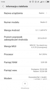

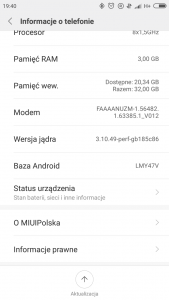

bergmen Posted October 7, 2016 Share Posted October 7, 2016 pokaż screen z informacji o telefonie Link to comment Share on other sites More sharing options...
szczwany Posted October 7, 2016 Author Share Posted October 7, 2016 Link to comment Share on other sites More sharing options...
FromWP Posted October 7, 2016 Share Posted October 7, 2016 A nie zacząłeś przypadkiem używać jakiejś opaski, albo innego urządzenia BT? Na screenach masz aktywne połączenie bluetooth. Link to comment Share on other sites More sharing options...
bergmen Posted October 7, 2016 Share Posted October 7, 2016 na tych screenach wszystko wygląda w porządku. Może telefon nie wpada w deep sleep, albo coś się chce na okrągło lokalizować? Link to comment Share on other sites More sharing options...

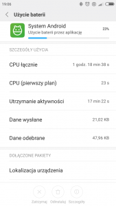

bergmen Posted October 8, 2016 Share Posted October 8, 2016 kliknij w sustem android i zrób zrzut. jakaś apka się pewnie na okrągło lokalizuje albo inaczej nie pozwala na deep sleep. Link to comment Share on other sites More sharing options...
FrisBy Posted October 8, 2016 Share Posted October 8, 2016 Zainstaluj "BetterBatteryStats". Uruchom, naładuje telefon. Jak bateria będzie na rezerwie uruchom ponownie aplikacje i sprawdz co żre baterię. Wiele razy mi programik pomógł. Na XDA do pobrania za darmo. Link to comment Share on other sites More sharing options...
cukru Posted October 8, 2016 Share Posted October 8, 2016 Zrób tak jak pisze @FrisBy możesz też zainstalować Wakelock Detector. Miałem ten sam problem na tej wersji, wakelock *net_scheduler* od Usług Google Play godzinami wybudzał telefon. Za wiele nie da się z tym zrobić, ja wróciłem na starszą wersję. Link to comment Share on other sites More sharing options...
