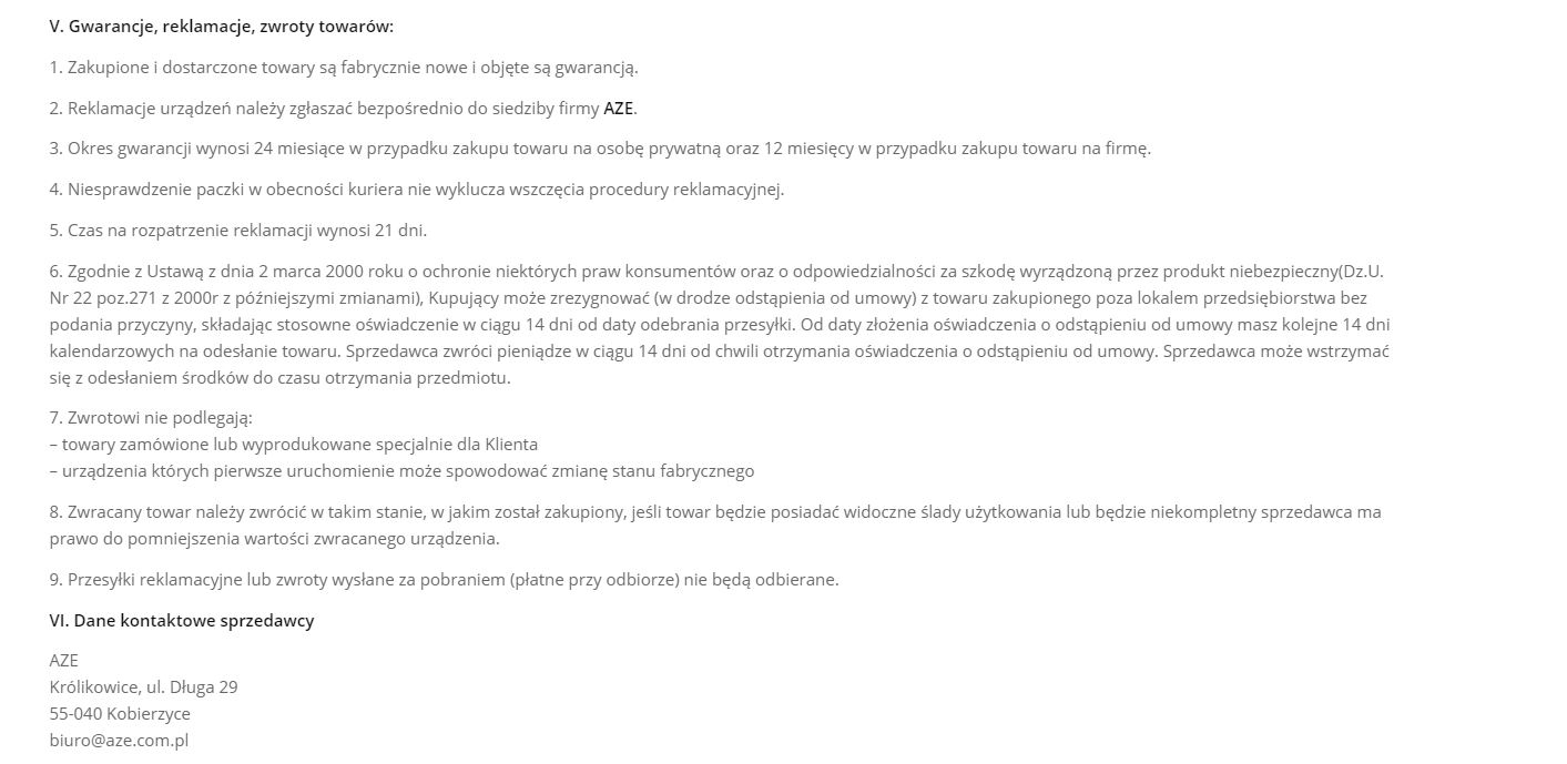

Gwarancję od tego sprzedawcy traktuj z dużym przymrużeniem oka, aczkolwiek w swoim regulaminie 'gwarancji' zezwalaja nawet na odblokowanie bootloadera (przezornie sprawdź, czy coś się nie zmieniło). Także myślę, że spokojnie możesz odpalić MiFlash i odsyfić telefon.
Link to comment
Dzięki wielkie, zaraz sprawdzę, czy mają jakąś wzmiankę o tym (swoją drogą zmienili ostatnio nazwę na "AZE"). Jeśli można, to będę coś działać. :)
Przeczytałam cały regulamin i nie ma tam nic wspomniane odnośnie tego, czy odblokowany bootloader się wlicza.
