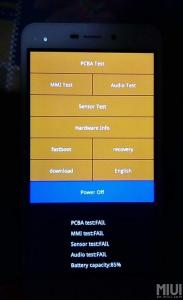

Tak, i mam to, co na obrazku, klikam na recovery i to info, żeby podłączyć kabel. Podłączam kabel, klikam w programie Update i R.Flash i pokazuje mi info, że mam przytrzymać włączenie+głośnik w dół. Klikam i wyskakuje mi ten obrazek :króliczka" z robotem. I nic innego. Do tego etapu doszłam, nie wiem co dalej ;(
Edit: I kiedy włączam telefon od nowa (z ekranu tego królika) to nic się nie zmienia i za każdym razem mam od nowa 120 minut do wpisania kolejny raz hasła.
Jak po kliknięciu w tym menu co wkleiłaś w recovery pojawia się obrazek telefonu z kabelkiem to znaczy że nie masz TWRP, tylko normalne stock recovery w którym nic nie zrobisz (w nowszych romach dev jest opcja wipe w stock recovery). W twoim przypadku bez TWRP masz 3 możliwości: 1. Reset tel z poziomu konta Google. 2. Reset z poziomu komputera i chmury Mi jak założyłaś konto Xiaomi. 3. Użycie chińskiej wersji MiPcSuite  (wszystko po chińsku) w której jest opcja faktory reset telefonu podłączonego w recovery (ten ekran z rysunkiem tel z kabelkiem). A do recovery w twoim telefonie wchodzi się trzymając wszystkie 3 klawisze przy włączaniu, bo chyba nie masz Redmi note, tylko Redmi 3, 3pro, albo 3s jak masz to chińskie menu serwisowe.

Przed chwilą, slimdick napisał:
@FromWP dzięki za info ;) Model Redmi 4A , dwie pierwsze opcje nie było szans za to trzecia bez problemu.
