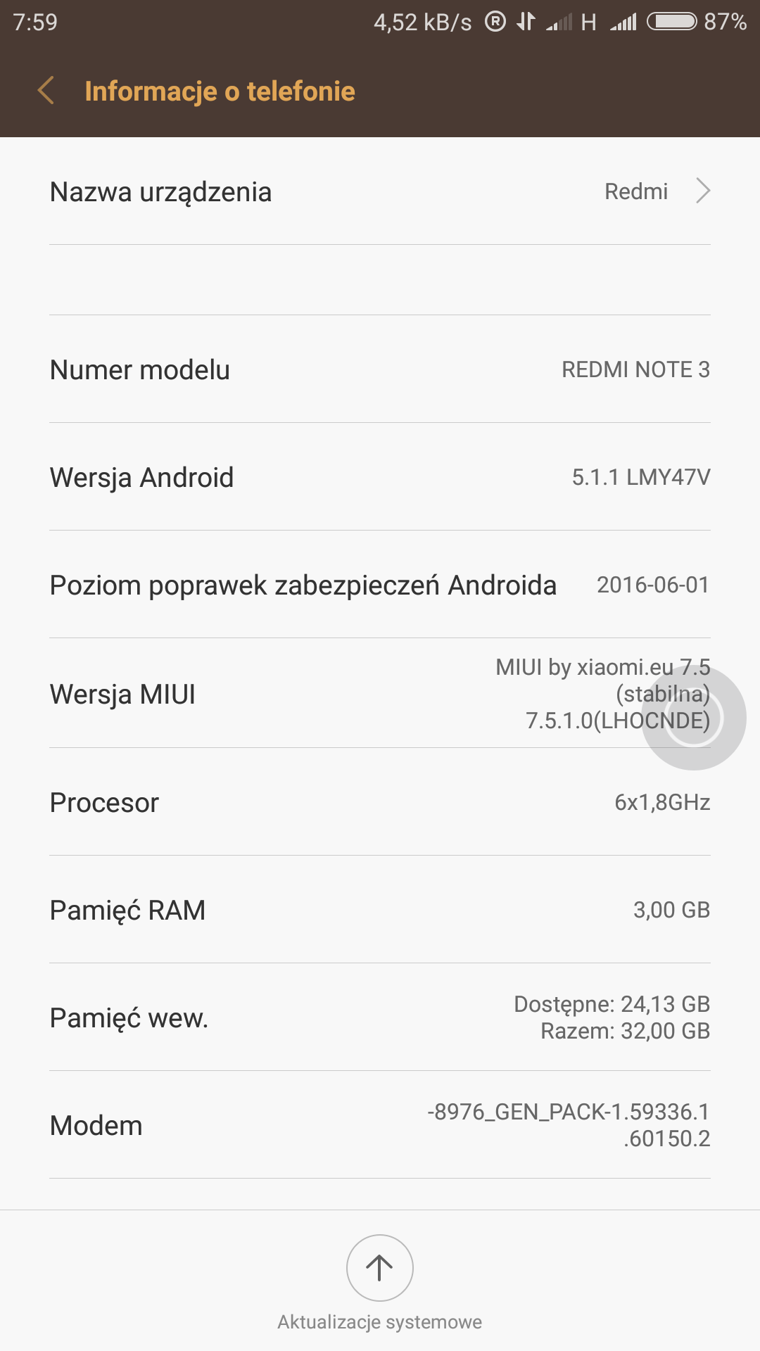

reset telefonu zrób w pierwszej kolejności.
I daj screena z softem jaki masz.

Wlasnie wyglada mi to jak problem z softem ale po nacisnieciu nawet sie nie podswietlaja tylko klawisz wstecz dziala. W zalaczniku screen. Czasami zalapia i telefon wariuje i znowu przestaja dzialac.
Problemem moze byc naklejone szklo? Ale chyba nie bo nakleilem je odrazu po wyjeciu telefonu z pudelka.

Masz jakiejś nieoficjalne MIUI, więc bootloader odblokowany.
Wgraj jak kolega wyżej proponuje, lub wgraj global dev. Polski 100%.

Czyli  wrzucić  recovery, full wipe i miui polska?
