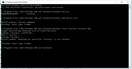

Prosze o pomoc w rozwiazaniu tego bledu.
1. Pobralem: https://www.androidfilehost.com/?fid=24521665358595410 ( instalator ADB/Fastboot)
2. Wgralem plik wskazany przez wojtekmarchewka (https://www.androidfilehost.com/?fid=24591000424957532) oraz zmienilem nazwe na recovery.img
3. odpalam.. wpisuje komendy jak na zalaczniku i efekt jak w zalaczniku. jakies pomysly?

Szczerze mowiac nie jestem do konca pewny. Wypelnialem wczoraj "wniosek" na stronie miui.com, ale zadnego sms'a o tym ze operacja zakonczona powodzeniem nie dostalem.
Uzywam wersji miui 8.0 stable. Z drugiej strony czytalem gdzies na tym forum, ze ten telefon ma odblokowany bootloader "na start".
Przy probie sprawdzenia komenda "fastboot oem device-info" wyskakuje komunikat jak na screenie (failed: (remote: unknown command)).

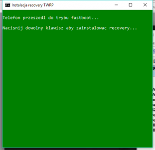

probowalem tez przez plik "instaluj_recovery_windows.bat" sciagniety z linku od wojtkamarchewki.
efekt w zalaczniku. niby napisane sukces, potem jednak po kliknieciu dowolnego klawisza program sie wylacza i okienko znika.
czy to na 100% jest brak odblokowanego tel?
Share this post
Link to post
No a przeszedł Ci do recovery, wyświetliło ci się to
Ja mam tak samo, otrzymałem fona "sealed" od sprzedawcy na aliexpress z zainstalowanym romem od xiaomi.eu, Chciałem się upewnić, ze mam odblokowany bootloader i miałem w cmd taki sam efekt, ale skoro wszystko działa i z recovery nie ma problemu to musi być odblokowane :)
Share this post
Link to post
Już samo to że masz Miui.eu świadczy o tym że bootloader odblokowany :)
